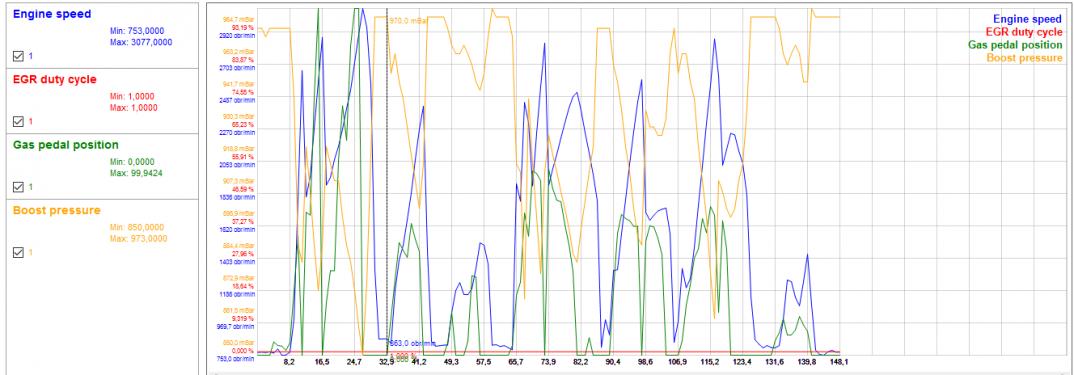

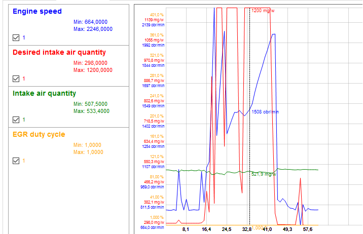

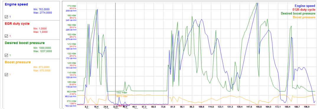

Tu logi z dzisiejszych testów
Załącznik 221551Załącznik 221552Załącznik 221553
