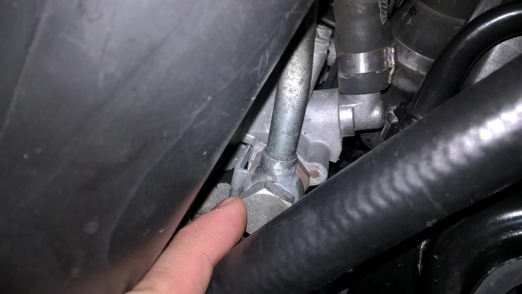

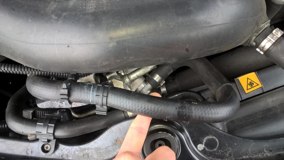

Tutaj mam zdjęcie węża, który miał być najprawdopodobniej przebity:
Załącznik 224200Załącznik 224201

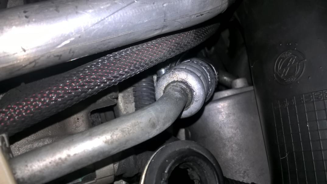

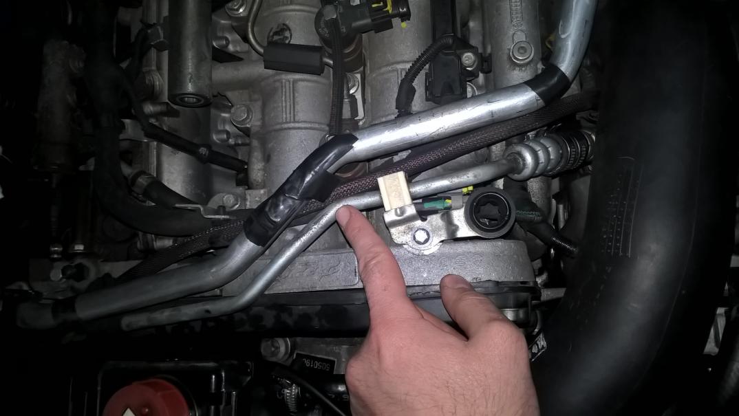

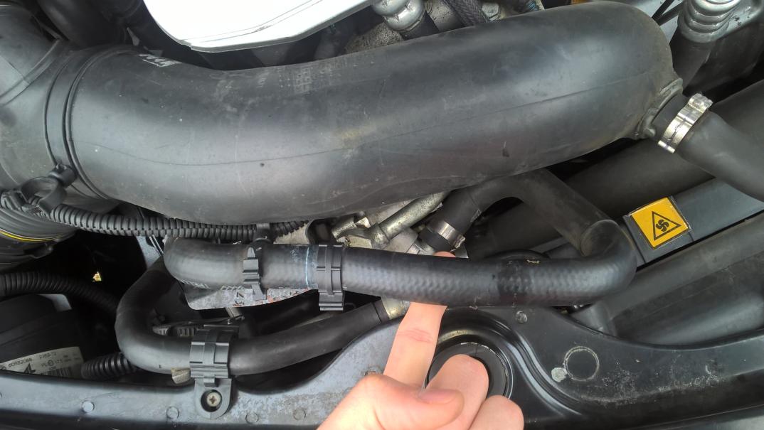

4. Jedyny wyciek, z układu wspomagania jaki udało mi się zlokalizować (i to dość obfity wyciek), jest na stalowej rurce, widocznej na tych zdjęciach:
Załącznik 224202Załącznik 224203Załącznik 224204
I jest to najprawdopodobniej rurka numer 2 z tego obrazka: https://www.fiat-autoparts.com/pl/ka...pomagania-kier
Różnica jest taka, że u mnie ta rurka nie jest przykręcana śrubą od góry do pompy wspomagania (tak, jakby padała prostopadle), tylko jest poprowadzona pod dolotem powietrza i wchodzi na śrubę od prawego boku (pada równolegle). Wyciek jest dokładnie na tym krótkim odcinku, gdzie rurka jest zakuwana (tuż nad pompą), jest tam taka czarna siatka i tam wycieka dosyć sporo tego oleju od górnego i dolnego przyłącza tej czarnej siatki. I tu mam pytanie - czy tam ten wyciek oleju ma być po prostu? Bo wziąłem to obłożyłem i zacisnąłem gumą jak na razie, żeby być mobilnym i nie zajechać pompy...
