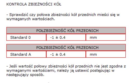

Jak w 159ce powinna być ustawiona zbieżność przednich kół - mają być zbieżne czy rozbieżne? W eLearn znalazłem taki wpis jak poniżej - o co chodzi z półzbieżnością? Standard 0 to auto bez płynów a A to z płynami.
Załącznik 225815
Załącznik 225815
Polzbieznosc to nic innego jak zbieżność połówkowa czyli dla jednego kola.

Przeczytałem jeszcze kilka tematów o zbieżności i mam mętlik. Nawiązując do wycinka instrukcji, który wstawiłem w pierwszym poście - półzbieżność kół przednich -1mm oznacza, że rozstaw przedniej części kół ma być mniejszy o 2mm niż rozstaw ich tylnej części i koła mają byś ustawione zbieżnie czyli tak /---\ ?
Zbieżność na plus to koła zbieżne / \, na minus rozbieżne \ /.
