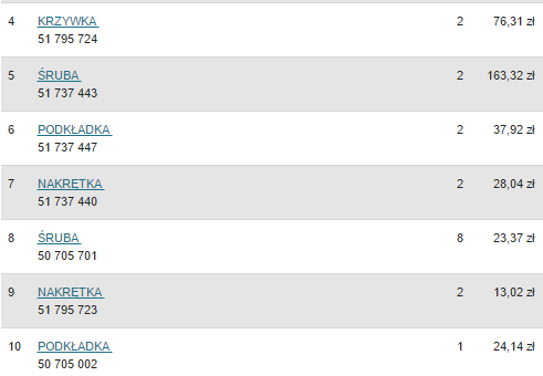

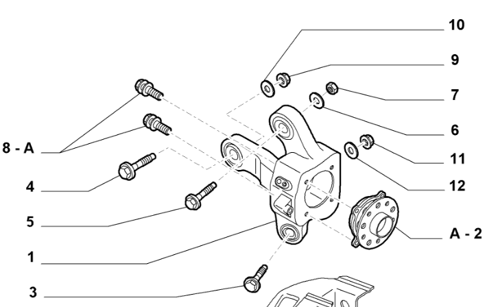

Tutaj masz
Śruby nr 4 i 5, masz też podkładki i nakrętki.
Załącznik 226984
Załącznik 226983
Po te śruby i tuleje jak Pływak napisał, odezwij się do [MENTION=26927]Gepard[/MENTION].
Od razu uprzedzam że cena śrub to jakiś kosmos. Górna śruba od kątów, z nakrętka i podkładką mimośrodową to ponad stówę za sztukę :lol:
To patrz ile u Litwinów kosztuje dolna...
Ale na szczęście Litwini ostatnio upadli na głowę i ceny mają z kosmosu.
Zresztą ASO AR również. Jedna śruba mocująca Brembo kosztuje (znalazłem najtaniej) 55 zł. Normalnie 70. A w sklepie ze śrubami 6 zł...
Górne śruby mam, brakuje mi dolnych do zbieżności i pewnie czterech tulei met-gum, bo pewnie będzie po nich , może ktoś ma dolne śruby?
W eperze śruby są nie ma tulei.

A tak ogólnie to może mi ktoś wyjaśnić która śruba od czego z tyłu bo górna od pochylenia dolna też??? a ta pod kątem takie ucho pod kątem tood czego?
Byłem pod autem i zgłupiałem. Na początku wydawało mi się że ta pod kątem od zbieżności ale tam nie ma mimośrodu ,jest tylko na dolnym i górnym mocowaniu
