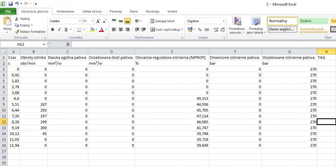

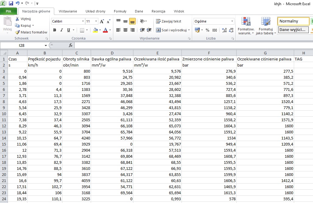

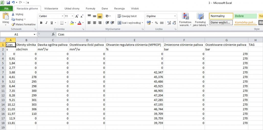

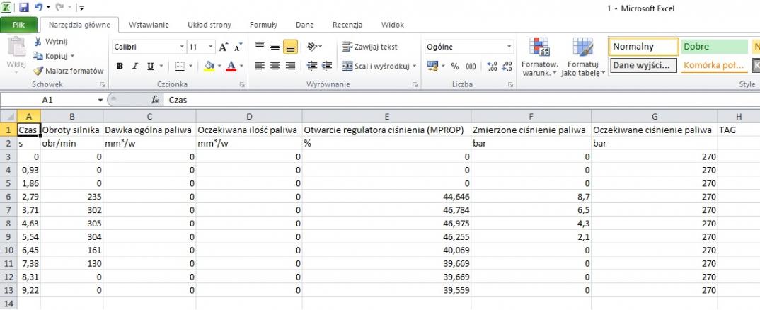

Dzisiaj po powrocie z krótkiej 60km trasy, po dwóch minutach postoju zrobiłem logi, trzy razy próbowałem odpalić i lipa.
Nie wiem czy logi są dobre, ale proszę o analizę, załączam print screen jak i spakowane 3 na raz pliki .csv
Załącznik 229143
Załącznik 229144
Załącznik 229145
