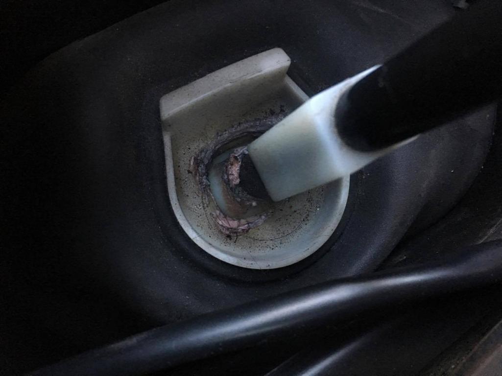

Alfa 156 1.8 TS 2000r. problem ze skrzynią biegów, 2-gi bieg trzeszczy, spore luzy
Jeśli mówisz o plastikowym gnieździe to pasuje z seicento za ok 25 zł tyle ze roboty w 3 dupy.
