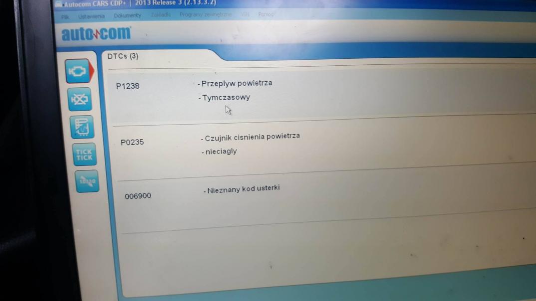

Witam. Dzisiaj pojawil sie 2x problem, a mianowicie auto nie chce odpalic lub powoli sie dusi i gasnie przy czym dymi na siwo. Gdy jednak odpali to nie ma mocy, jedzie jak by bez turbiny. zalacze zdjecie Bledow z kompa.Załącznik 235474
P1238 - egr uszkodzony - do wymiany, odpuść sobie czyszczenie bo zazwyczaj to nic nie daje bądź na chwilę

P0235 - Czujnik A wspomagania turbosprężarki - usterka, może być do wyczyszczenia czujnik cisnienia doładowania, a jak to nie pomoże to wymiana na nowy
