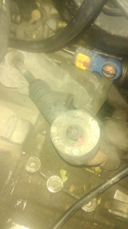

Jak się demontuje linki od wybieraka?Załącznik 255420
Ściskasz te elementy plastikowe pełniące funkcję klina. Jeden jest pomarańczowy a drugi zielony. Po co je demontujesz?
Tutaj masz zdjęcia z opisem demontażu linek: http://www.forum.alfaholicy.org/zrob...tml?highlight=
