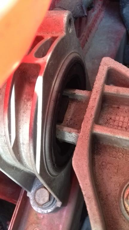

Witam.
W mojej Julce podczas pracy silnika na biegu jalowym czuc leciutkie drgania na kierownicy i ogolnie karoserii.Najbardziej widac to po prawym lusterku wstecznym ktore wrecz furgocze.Ale aby to sie dzialo musza byc spelnione takie warunki-calkowicei nagrzany silnik[z minimalnymi obrotami na biegu jalowym-mniej wiecej 750obr/min] oraz wylaczona klima.Po wlaczeniu kompresora klimatyzacji drgania ustepuja.Pierwsze to pomyslalem o dwumasie-ale zaden z innych objawowo nie wystepuje.Silnik gasnie/zapala wrecz aksamitnie a proba przyspieszenia z 50km/h przy 1000obr/min i 5 biegu nie przyniosla zadnych drgan czy odglosow.Druga mysl to poduszki pod silnikiem/skrzynia-ale czemu objaw nie wystepuje z wlaczona klima? Bede wdzieczny za wskazowki:edziahurra:
