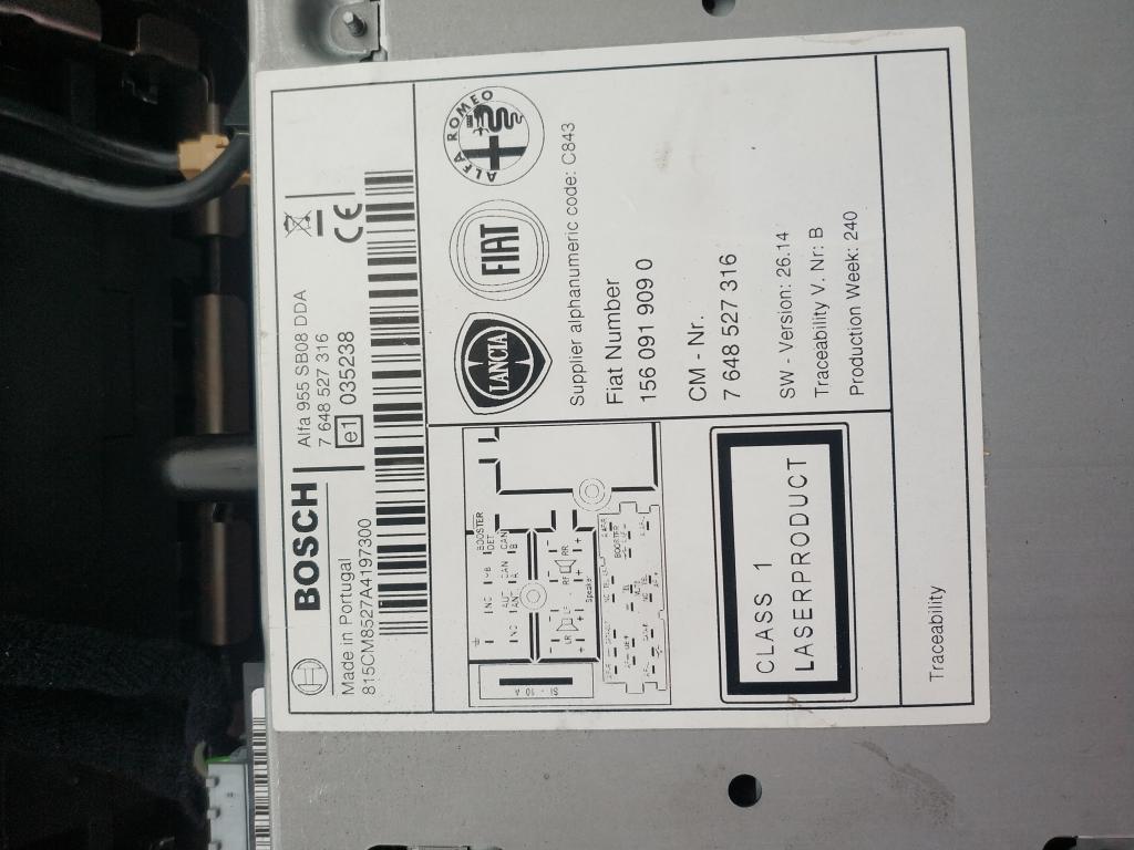

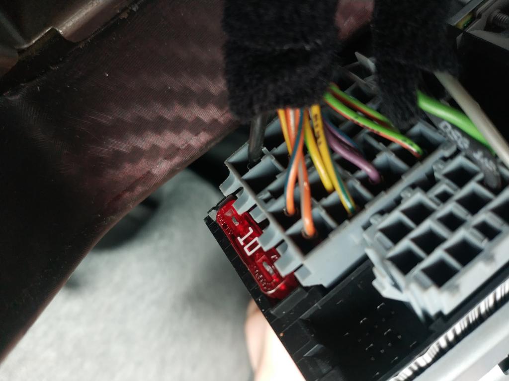

2 załącznik(i)
Ciekawi mnie kwestia podłączenia pod głośniki z Bose. Mam subwoofer w bagażniku zamiast koła zapasowego. Jeśli chodzi o radio, to jest ono z Boscha.
Załącznik 264367
A takie mam wtyczki z tyłu
Załącznik 264368
Tu niestety nie pomogę, w moim miciaku było standardowe nagłośnienie, nie mam pojęcia jak podłączony jest bose do radia.

W alfach nie potrzebne jest RCA w radiu.
Podpinasz normalnie do wejść głosnikowych.
Potrzebne ci tylko wzbudzanie bose /u mnie był czerwony cienki kabelek/ i chyba jest to +12V
