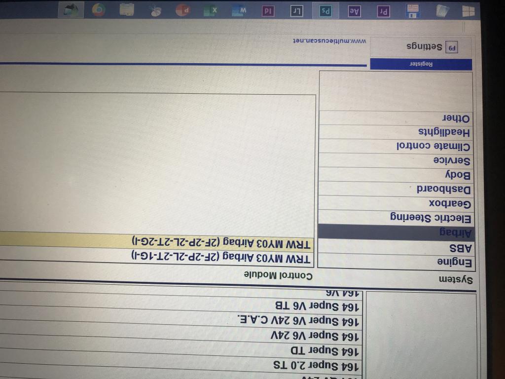

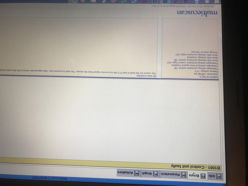

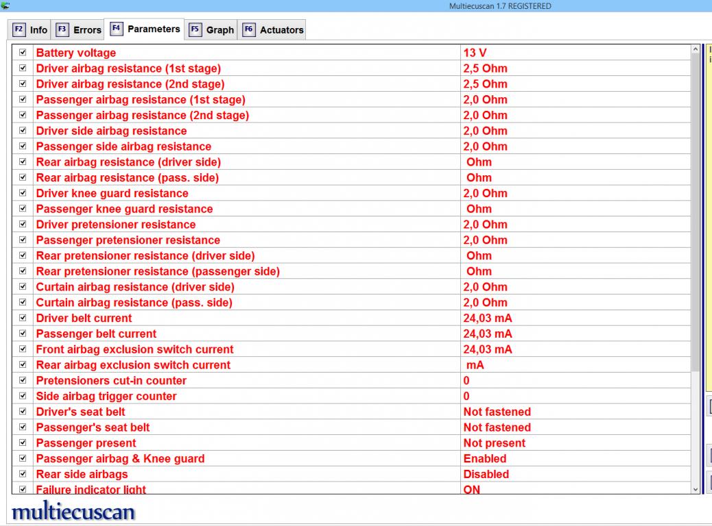

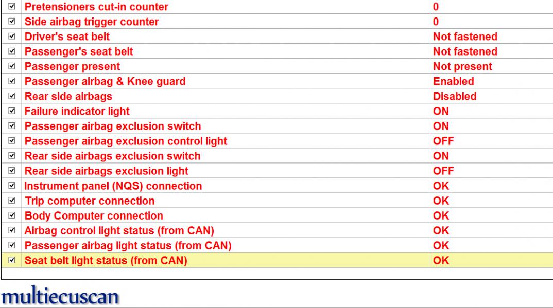

wczoraj po uruchomieniu samochodu zaświeciła się kontrolka airbag. Podpiąłem auto do kompa i wyrzuciło błąd B1001. Kasowanie go nie pomaga, system informuje, że błąd jest cały czas obecny. Przeczyściłem kontakt sprayem wszystkie wtyczki pod fotelami kierowcy i pasażera, niestety brak rezultatu. Nie pomogło też odpięcie na chwilę akumulatora.
Z kodu błędu wnioskuję, że ECU nie komunikuje się z jakimś czujnikiem. Jakieś wskazówki?
