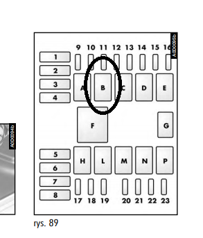

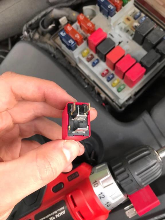

Sprawdziłem tez przekaźnik zaznaczony na zdjęciu poniżej. Wyglądal na dobry, podmieniałem też z dwoma innymi. 0 efektu. Natomiast zaniepokoił mnie ten nalot na gnieździe

Czyżby webasto miało inny obwód do dmuchawy a winne jest to, co na zdjęciu ? Blaszki w środku gniazda wydają się ok, bezpiecznik też wchodzi ciasno. Ten nalot wydaje mi się, że może być pozostałością po poprzednim przekaźniku
