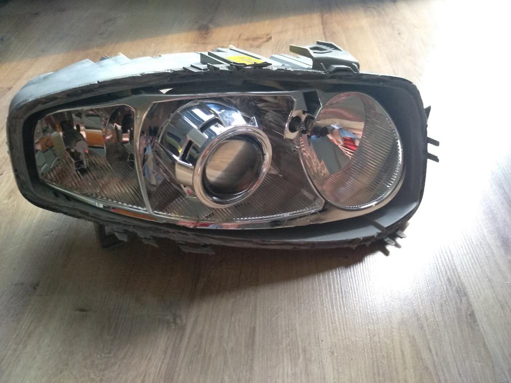

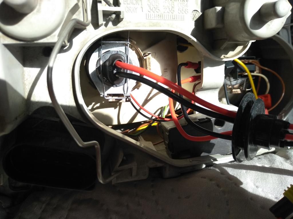

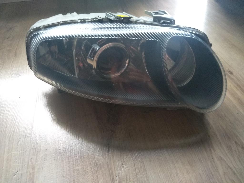

Odgrzeje lekko temat, około rok temu podjąłem się włożenia soczewek w lampy przed lift. Zadanie nie było trudne a na zdjęciach "efekty". Reflektory nie parują, wszystko działa dobrze.
Załącznik 272228
Załącznik 272229
Załącznik 272230
Jeżeli chodzi o zestaw HIDów to jest Lago z alledrogo o temp. 4300k. Jak znajdę foto to wrzucę jak to świeci w nocy. Soczewki bixenon z ali za około 90zł.
Jak ktoś ma jakieś pytania to pisać, chętnie odpowiem/ nakieruję na właściwe tory :cool:
