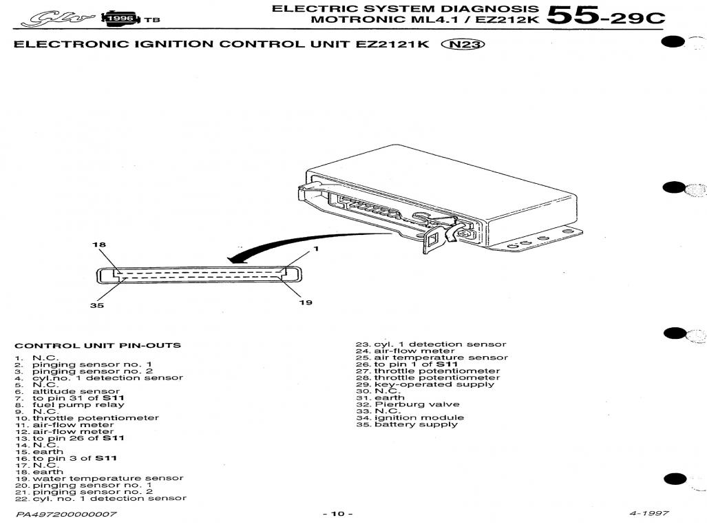

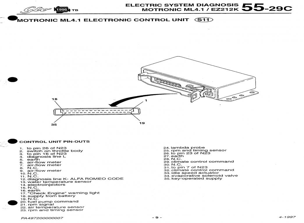

Witam,samochód stał około 2 lat.Przestała pracować pompa po przekreceniu kluczyka jak również brak iskry i pracy wtryskow.Sprawdziłem wszystkie bezpieczniki jak również przekazniki te na podszybiu.Po włączeniu zapłonu ten główny jak i drugi od pompy zalaczają się.Sprawdziłem pompę podając na krótko plus i chodzi.Code gaśnie po włączeniu zapłonu.Próbowałem zczytac błędy lecz nielaczy się z kompem.Wyciagnalem sterownik,wyjąłem go z obudowy i niewidac wzrokowo jakiegoś uszkodzenia w sensie zjarania jakiegoś układu.Może ktoś miał podobny przypadek i podpowie gdzie jeszcze szukać.Może ktoś ma schemat elektryczny do 2.0v6,opis sterownika,piny.Również może ktoś poleci dobrego mechanika do elektroniki w tej alfie z lubelskiego.Muszę to auto doprowadzić do ładu.Jeszcze jedna sprawa.Po wyjęciu złącza z immo,teraz po przekreceniu kluczyka na zapłon code gaśnie,zapali się i gaśnie.Wozilem kluczyk do sprawdzenia i jest git.
