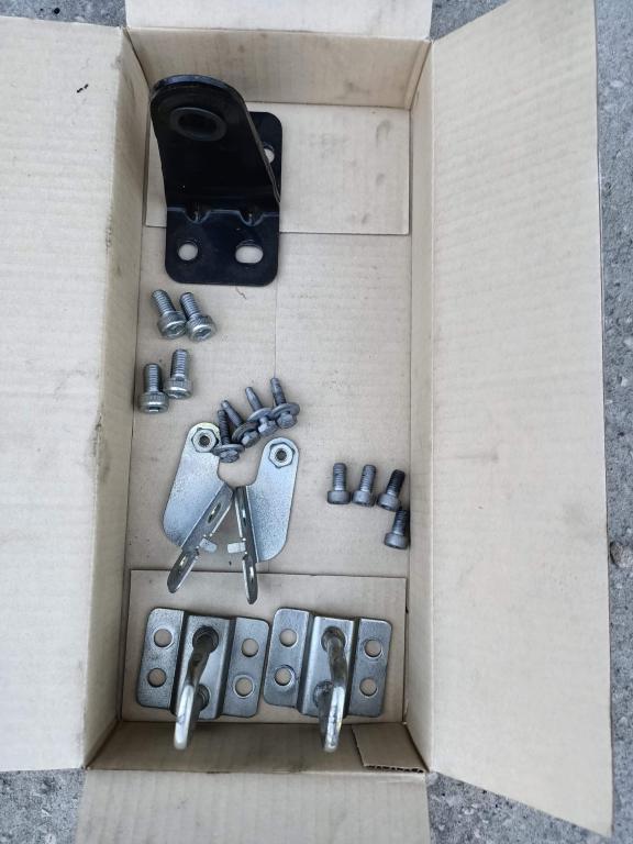

Do naszego swapa będziemy potrzebować:
-składana kanapa+ boczki kanapy.
-komplet mocowań składanej kanapy + maskownice.
Załącznik 272571

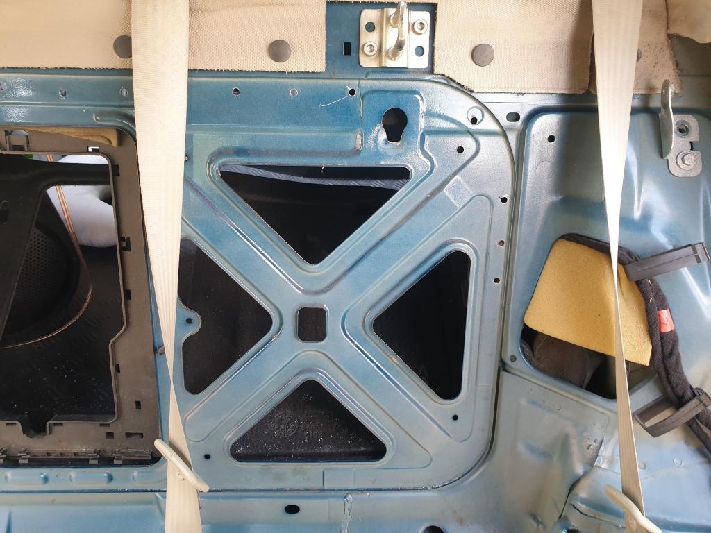

3. Rozwiercamy wszystkie zgrzewy metalowej przegrody która była za oparciem i następnie poprawiamy przecinakiem jeśli się nadal trzyma.
Załącznik 272572

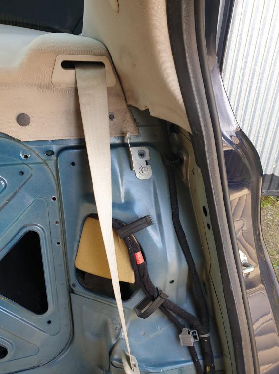

4. Pozbywamy się tej przegrody z auta.:rolleyes:
Załącznik 272573

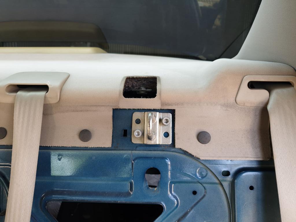

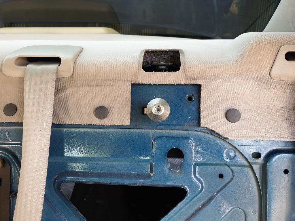

5. Demontujemy mocowania starego oparcia i w ich miejsce montujemy mocowania przeznaczone pod składana kanapę.
Załącznik 272574 Załącznik 272575

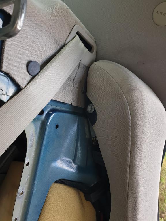

6. Przykręcamy mocowania boczków oparcia i odrazu same boczki.
Załącznik 272576 Załącznik 272577
