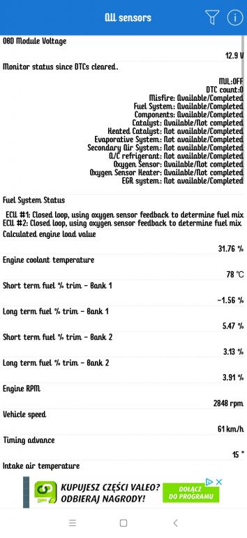

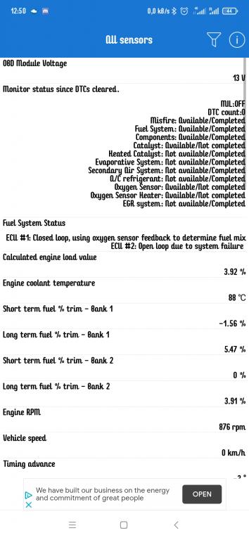

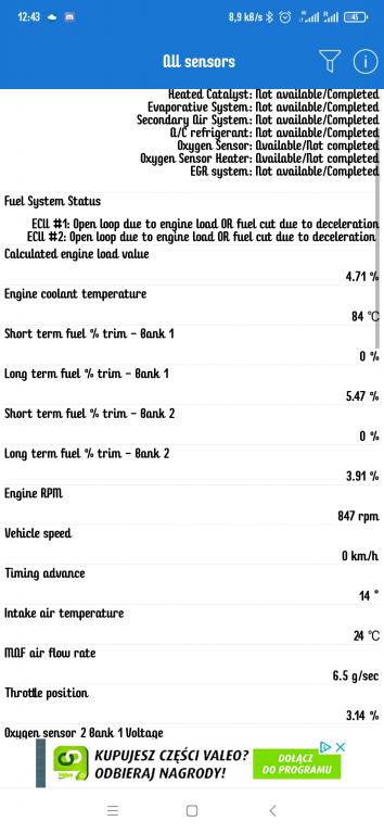

Błędy jakie wyskakują to p0302 i p1151. Dodatkowo zauważyłem coś takiego w programie car scaner (screen) Chodzi mi o fuel system status. jak jest zimny to piszę. (tłum z ang) obiek otwarty ze względu na niewystarczającą temperaturę silnika. jak osiągnie 90 (podczas jazdy oscyluje do 88C i żadko kiedy przeskoczy 90) to jest takie coś

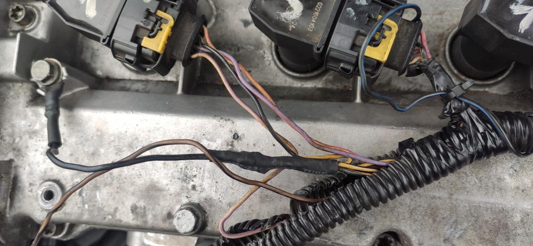

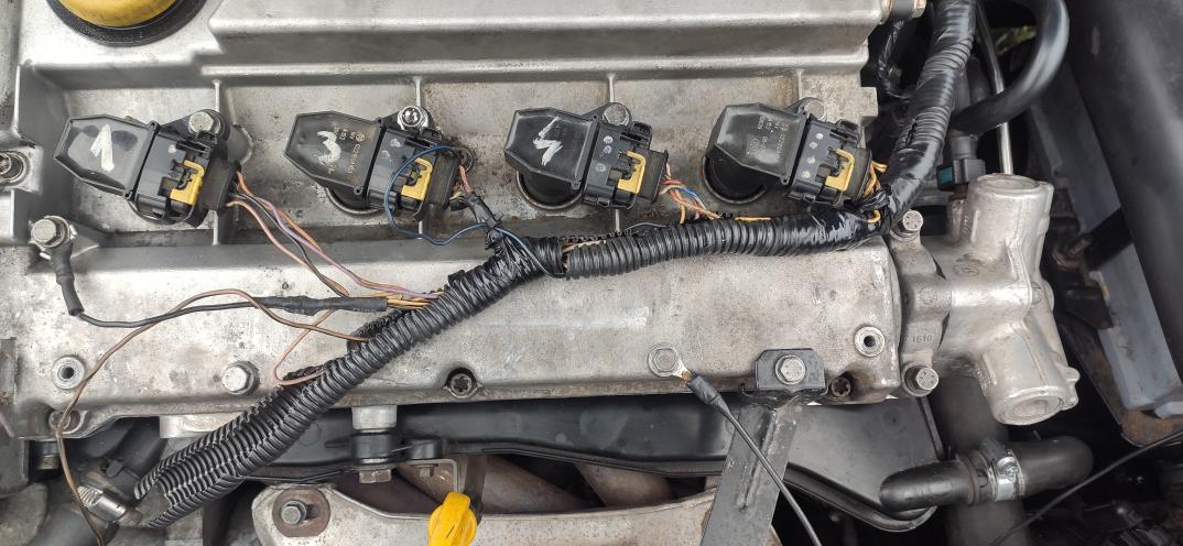

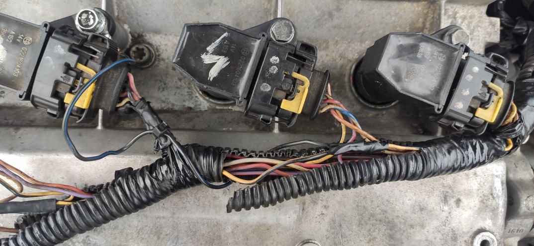

ecu#1 i 2 closed loop, using oxygen sensor feedback to determine fuel mix (tak chyba powinno być prawda ).Raz mi się zdarzyło że ecu 1 wyskoczyło <-- a w ecu#2 open loop due to system failure. Czasami wyskakuje tagże open loop due to engine load or fuel cut due to deceleration. Już na prawdę nie wiem co robić a w sobote trasa 1000km. Dotadkowo tak wyglądają moje kable przy cewkach... czy tak jest ok bo widać że grzebał tu jakiś druciarz. Also mam ciut nieszczelny wydech ale to chyba by nie powodowało wypadania.... POMOCY
