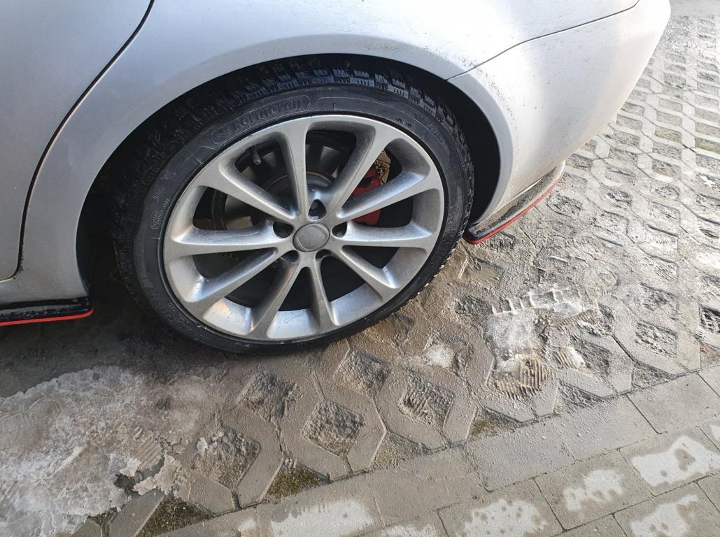

Cześć, mianowicie chce zakupić felgi z fiata croma. Felgi o rozmiarze 18 cali. Zastanawiam się tylko czy wejdą na duży zacisk brembo w mojej Giuliettcie. Zakładał ktos ?
Dystans mam 20mm.
Dzięki!Załącznik 277674Załącznik 277674

Ja je mam, ale na małym Brembo i po dyskusji ze znajomymi raczej nie wejdą - chociaż dyskusja była o aucie bez dystansów.

Jedyne 18 jakie wychodziły do Fiata Croma to ta felga z zdjęcia.
Standardowe wymiary jak oryginał czyli 5x110 65.1 + ET41.
Już mam odpowiedź od gościa, który zakładał - wejdą ale minimum dystans 15mm.

Akurat z wymiarami się mylisz, bo ET jest inne, 36 o ile dobrze pamiętam.
