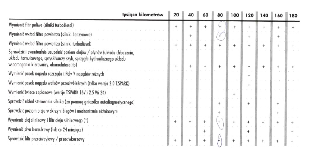

Załącznik 21103 tu masz screena z instrukcji obsługi i jest faktycznie co 120 ale nie wiem czy ktoś tyle czeka.
bez przesady to nie ts, w jtd jak dla mnie 90tyś pod warunkiem że informacje o poprzedniej zmianie są wiarygodne i masz pewność że kompletny rozrząd był wymieniony i żadnej ściemy z km nie było.
