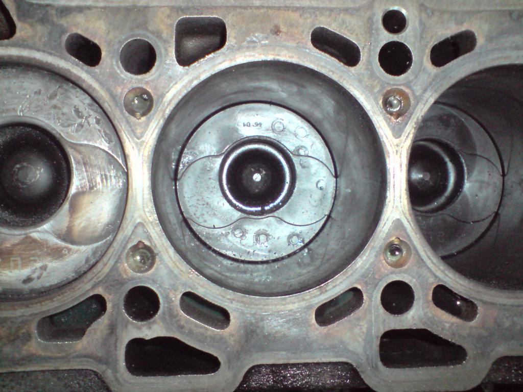

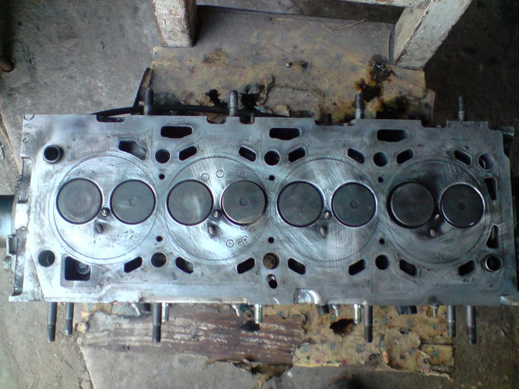

Po rozebraniu połowy silnika i zdjęciu w końcu głowicy zastał mnie następujący widok:
Załącznik 24546Załącznik 24547
Nie mierzyłem sprężania w cylindrach bo i nie mam czym, ściany cylindrów całe nigdzie nie porysowane, nie zalewałem ich także niczym w celu sprawdzenia pierścieni, tyle co spłynął tam płyn chłodniczy i do momentu wytarcia go przeze mnie się trzymał. Co do kompresji na swoje doświadczenie myślę że jest ok, opieram to na swoim doświadczeniu w takich sprawach nabytych przy traktorach, tam kiedy pierścienie były pęknięte podczas rozruchu silnika wypychało bagnet, u mnie tego nie ma. Śladu po podkładce i nakrętce z egr nie ma musiało je zmielić w komorach, duża podkładka z egr zostało w pierwszym zaworze od wlotu kolektora ssącego, jutro rozbiorę turbinę i kolektor wydechu może jeszcze tam coś znajdę.
Pytanie takie czy na tak poharatanych tłokach ewentualnie da się jeździć, nie chce się pchać w koszta niepotrzebnie, podejrzewam że przez te tłoki i głowice pewnie bd głośniej chodził. Proszę o ewentualne opinie
