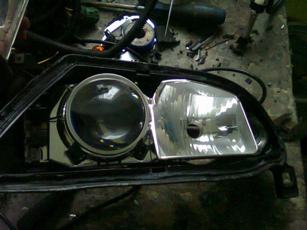

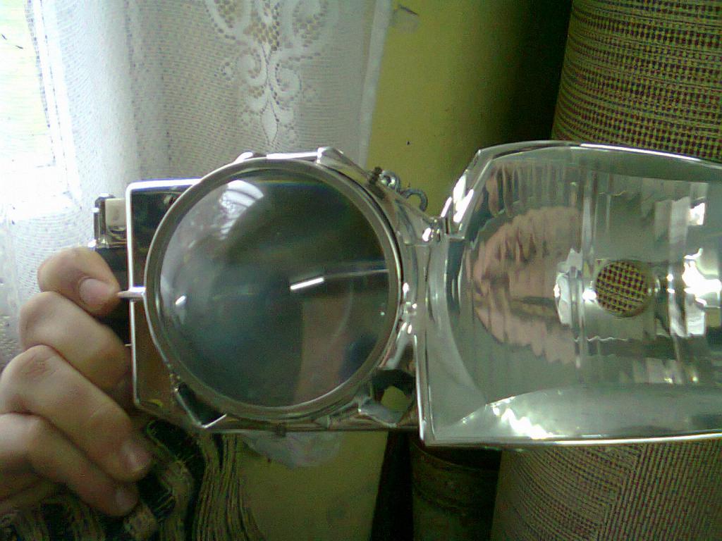

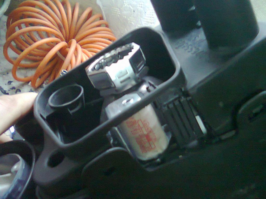

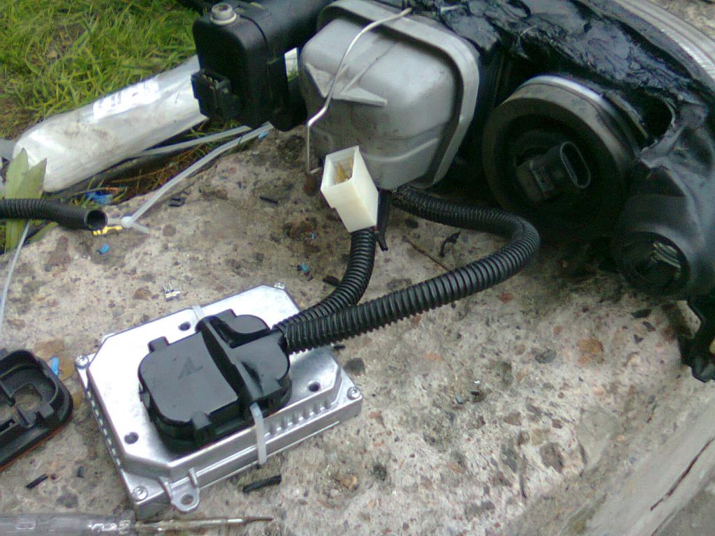

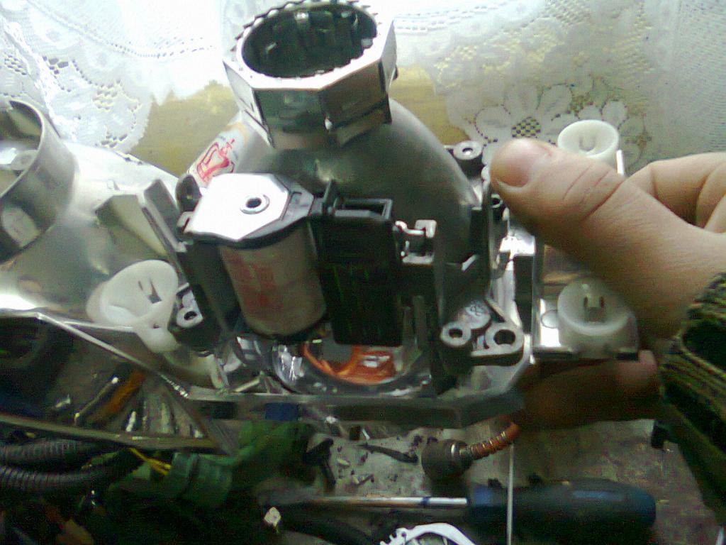

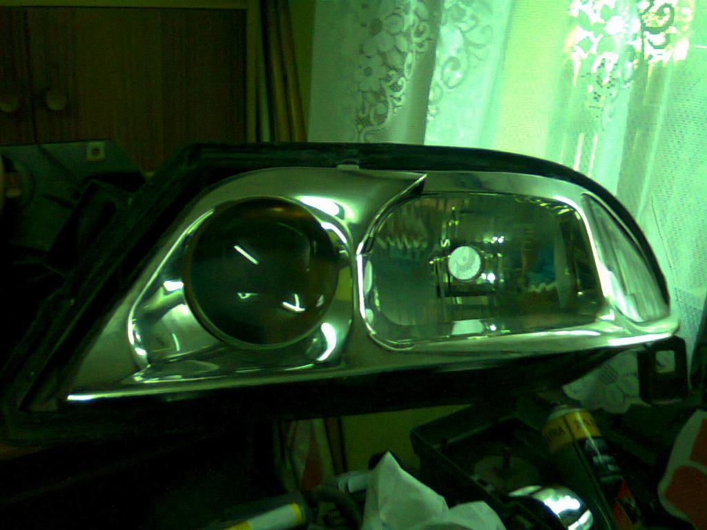

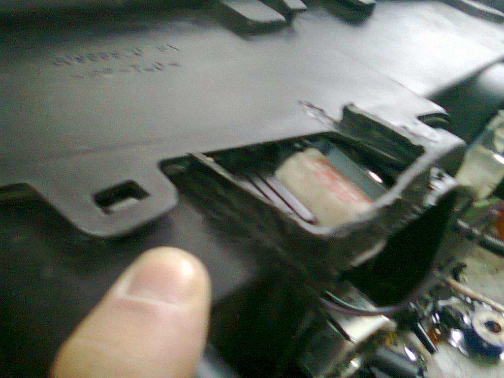

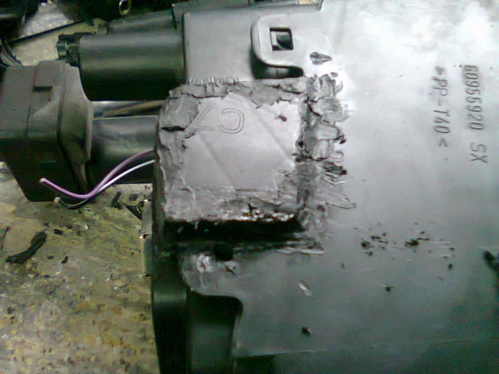

A więc cała przeróbka nie była łatwa. U mnie "dawcą" były lampy AL nie wiem z czego bo kupiłem już same bebechy i nie miało to dla mnie znaczenia. (300zł soczewki z przesłonami i przetwornice plus okablowanie) Sama przeróbka jest dość pracochłonna po pierwsze z rozebraniem lamp na części pierwsze po spasowanie wszystkiego i przerobienie bo te soczewki tak po prostu nie pasowały. Są znacznie większe i elektromagnes sterujący przesłoną bi ksenonu tez zajmuje sporo miejsca a biorąc pod uwagę że chciałem zachować w 100 % możliwość regulacji świateł we wszystkich kierunkach musiałem nadbudować co nie co. Niżej wkleiłem parę zdjęci jak to wygląda Załącznik 31427Załącznik 31428Załącznik 31429Załącznik 31430Załącznik 31431Załącznik 31432Załącznik 31433Załącznik 31434

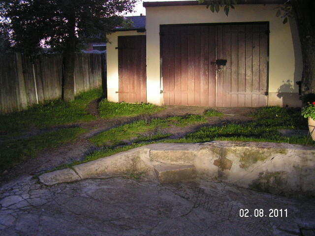

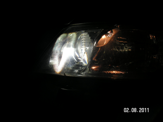

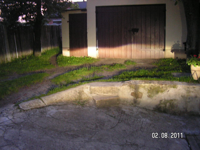

A tu efekt pracy : mijania i drogowe
Załącznik 31435Załącznik 31436Załącznik 31437
