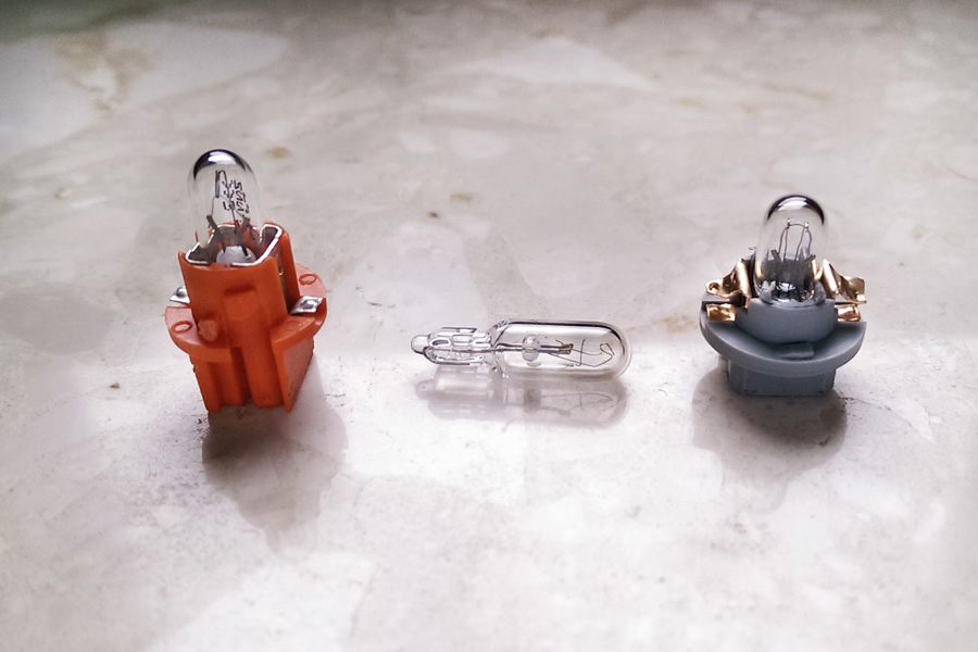

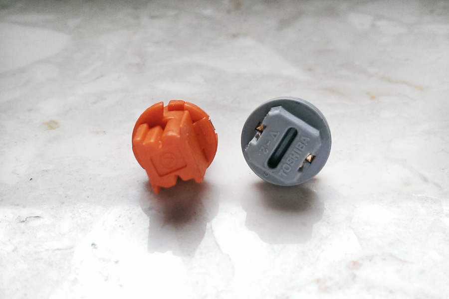

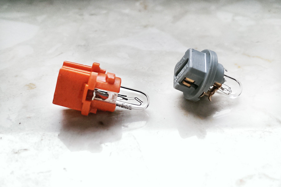

Do swojej AR 166 2.4 jtd z 2000 roku (białe zegary) ASO w W-wie dobrało nieodpowiednie żarówki (szare na zdjęciach) koszt jednej 36zł. Po wyjęciu licznika żarówki nie pasowały okazuje się że są dwa rodzaje oprawek ( nie wiem czy zależy to od wersji przed i po lifcie). U mnie były oprawki zarówno czarne, pomarańczowe (na zdjęciach) jak i jedna zielona w które idealnie pasują żarówki bezcokołowe 1,2W. Tego typu żarówki są ogólnie dostępne a koszt 1.99/szt. Warto wymienić od razu wszystkie 11 szt.

Fajnie, że napisałeś i dałeś foty, bo to pomocne. Niestety u mnie są te szare - a niestety dlatego, że wpasowanie tam tej zwykłej żarówki bezcokołowej to taka mała masakra (problem jest z wyjęciem starej). 36 zeta to jakaś chora kwota, więc wymieniałem te po 2zł, ale się umęczyłem. Zegary masz od frontu proste na dole, czy te nowsze z wybrzuszeniami?
Ja mam wybrzuszenia i żarówki te szare. Rocznik 2002.
Zegary mam proste przynajmniej tak mnie się wydaje bo nie miałem porównania z innymi wersjami. Myślę, że wątek może się przydać bo nie znalazłem nic o różnych oprawach tym bardziej, że ASO sprawdzało po VIN i sprzedało mi dwie niepasujące. Liczę, że uznają reklamację.
Ja również mam identycznie. W miejsce żarówek wsadziłem ledy, takie jak te: http://allegro.pl/kolorowe-zegary-t5...873681840.html Jednakże jakość wykonania tych ledów jest tragiczna przez co dość często gubią styk i już raz musiałem je wyciągać i doginać styki. Drugim minusem jest to, że nierównomiernie oświetlają tarczę zegarów (tragedii nie ma, ale jak się przyjrzeć to trochę widać).
