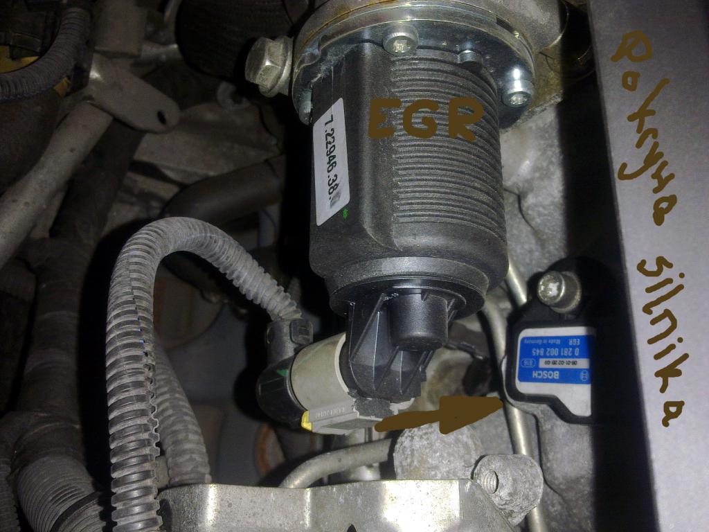

Temat był już poruszany na forum. Problem polega na tym, że po włożeniu kluczyka, jeszcze przed uruchomieniem silnika wskazówka doładowania turbiny przesuwa się do pierwszej kreski. Turbo jeszcze nie działa a a wskazówka doładowania już pokazuje wartość. Wcześniej było tak, że dopiero po uruchomieniu silnika i wciśnięciu gazu wskazówka od turbo się poruszała. Rozwiązaniem najprawdopodobniej tego problemu jest wymiana czujnika ciśnienia doładowania. Czy możne mi ktoś opisać gdzie dokładnie ten czujnik się znajduje albo ewentualnie fotkę z zaznaczonym miejscem podesłać.
