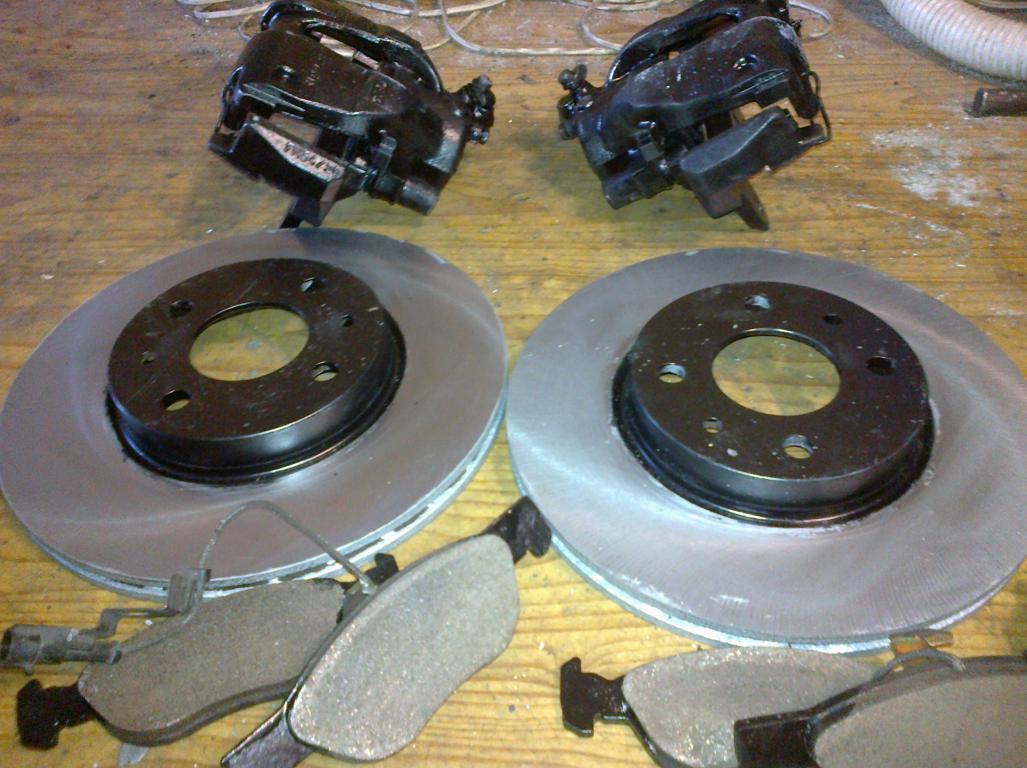

Z czego zalozyc hamulce przod zebym mogl pojezdzic sobie na 14"
Obecnie mam tarcze 284mm i zalozenie felgi 14" z przodu nie jest mozliwe.
Myslalem, ze sobie poradze zakladajac caly zestaw hamulców z 145 1,4TS (257mm) - jak sie jednak okazalo mocno sie mylilem. Zacisk co prawda ma ten sam rozstaw srub mocujacych go do piasty, natomiast sama fi otworów i dlugosc srub jest mniejsza a co najwazniejsze odsadzenie zacisku jest inne.
Czy ktos przerabial ten temat?

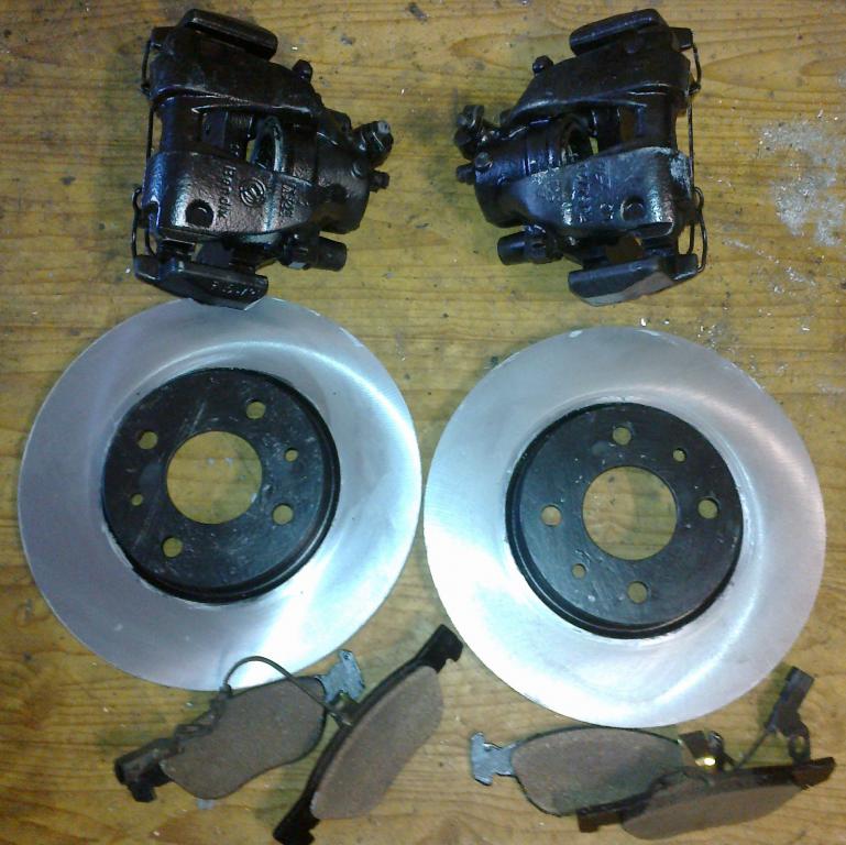

Szukam zestawu takich hamulców.
Na sprzedaz mam omowiony zestaw z 145 - tarcze szlifowane, zaciski wypiaskowane i odmalowane, klocki w bdb stanie - jednym slowem kupa roboty na darmo, robione pod siebie. Niedlugo zrobie zdjecia i wystawie za bardzo atrakcyjna cene.
