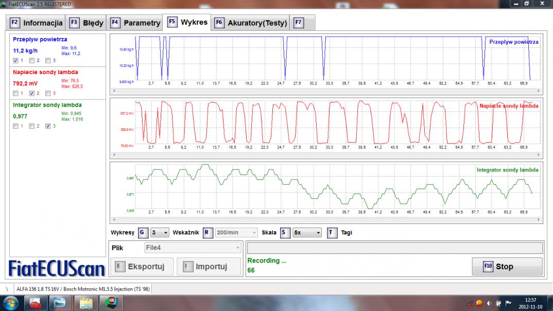

Dodam że po podłączeniu pod kompa wyskoczyły dwa błędy:
błąd sondy Lambda
oraz
zbyt uboga/bogata mieszanka
Sondę już kupiłem i na dniach wymienię ale nie sądzę że to jest jej wina................
