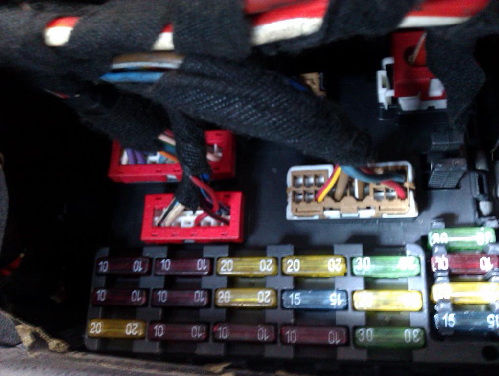

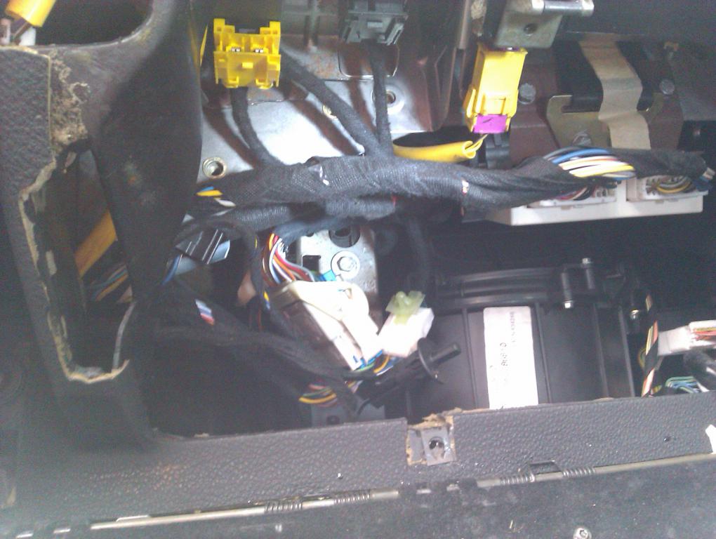

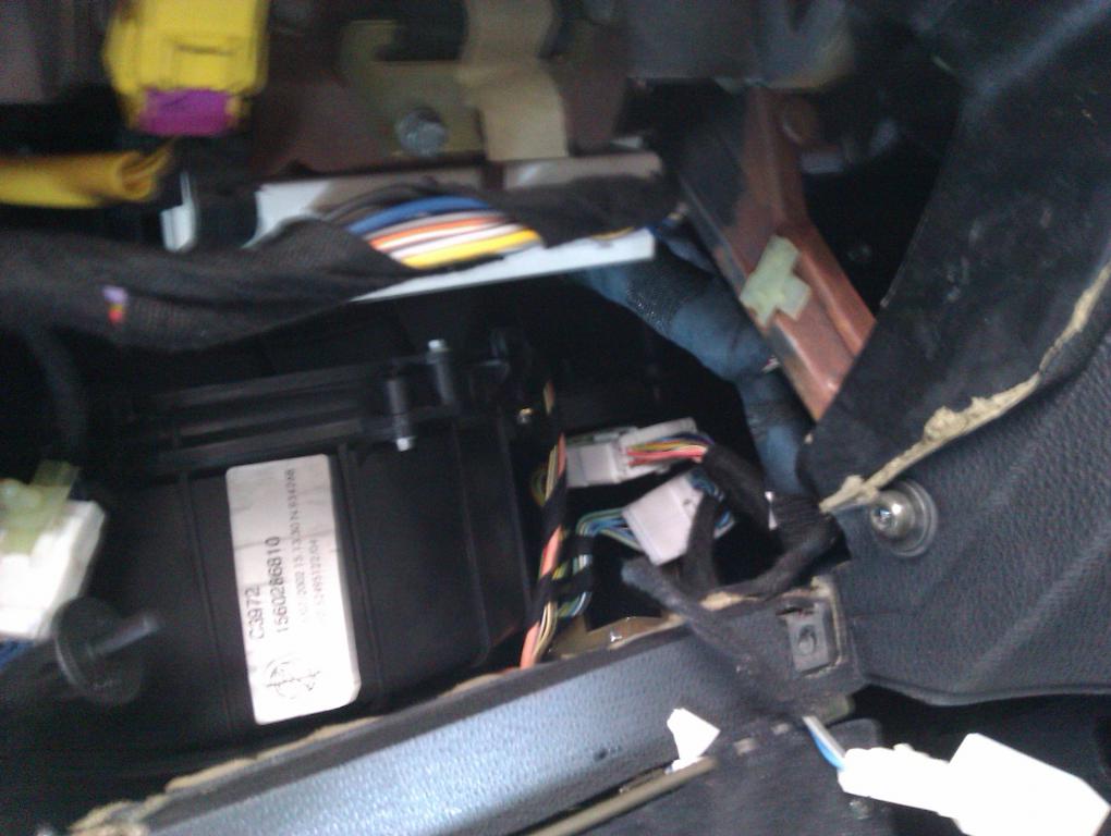

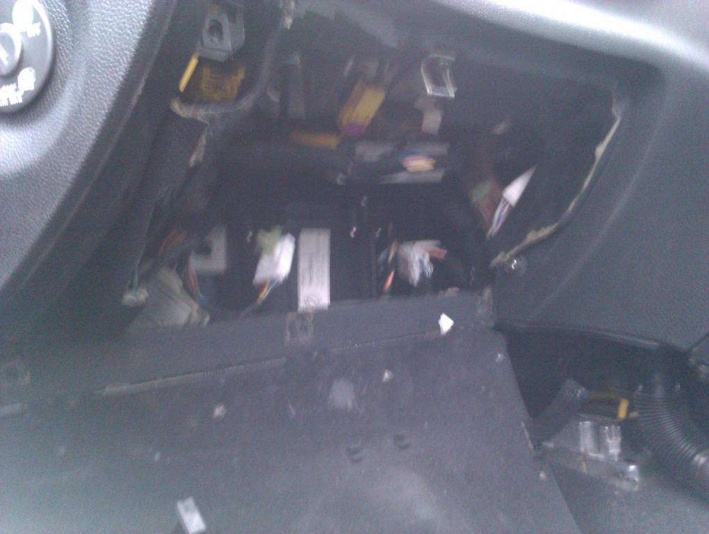

Załącznik 45746Załącznik 45747Załącznik 45748Załącznik 45749

Znajduje sie ono pod schowkiem,szukalem wyjalem schowek,podwinalem dywan posciagalem boczki przy desce z obydwu stron i za nic w swiecie nie moge znalesc tego laczenia.
Pod dywanem jest cos w rodzaju twardej gumy pod ktora rowniez ida kable ale i tam tego nie ma.
Naprawde nie wiem gdzie jest kabel z 6 kabelkami ( 2 na gorze i 4 na dole )( biala laczka ).
