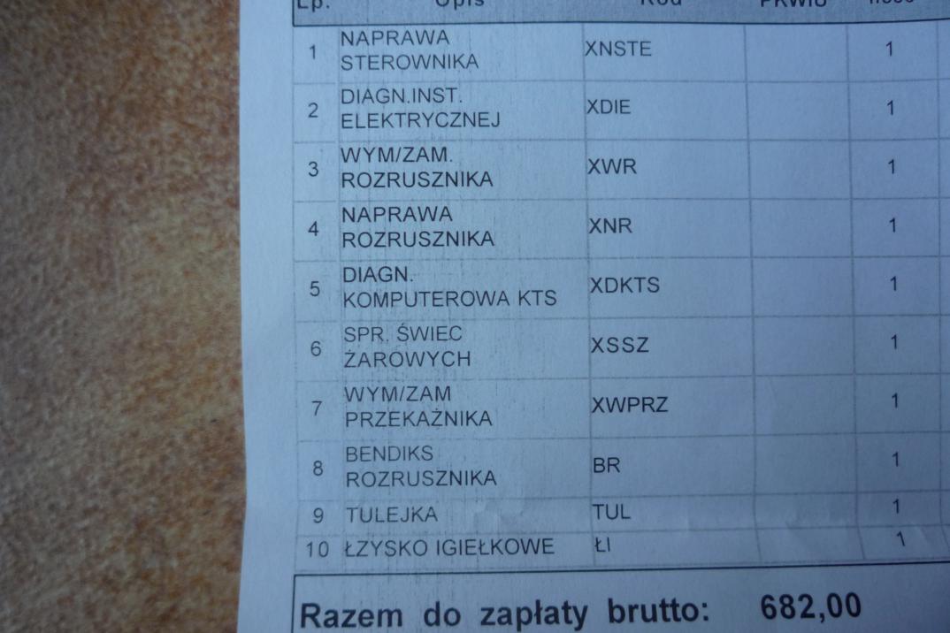

2.4 jtd mrozy i wizyta w BOSCH B-B
Więc tak do -13 paliła ok ale ciężko , -17 koniec bella trafia do boscha .Okazuje się że niema prądu przy podgrzewaniu wstępnym świec , brak grzania świec szok że wogule paliła po naprawie została w boschu na noc aby sprawdzić czy po mrożnej nocy odpali no i lipa -23 cofa rozrusznik więc regeneracja. Po 2 dniach mam autko test po nocy lipa aku rozładowane i nie trzyma zakup Centra Future 100A prądu rozruchowego no i jest ok dzisiaj po nocy odpaliła.Załącznik 46155
