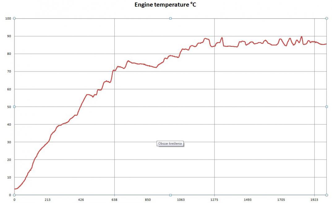

Witam
ostatnio wymienilem w moim 1.9 jtd 105KM termostat wraz z czujnikiem( w komplecie) na Verneta 88st. - wiem ze spor vernet - behr toczy sie od zawsze :)
po zamontowaniu i podpieciu pod kompa okazalo sie ze termostat otwiera sie przy 80 st a nie tak jak zapewnia producent w 88st. termostat jest z jednym czujnikiem
z tego co wyczytalem czujnik pobiera mase z obudowy termostatu i z tad bierze sie przeklamanie ktore jest widoczne tylko na licznku.
czy to przelkamanie widac rowniez w ecu z ktorego temp. czyta FES ? bo nie wiem czy wierzyc wskazania laptopa i reklamowac termostat czy kombinowac z czujnikiem
ponizej zdjecie wykresu z FES
pozdrawiam i z gory dziekuje za porady Załącznik 47987
