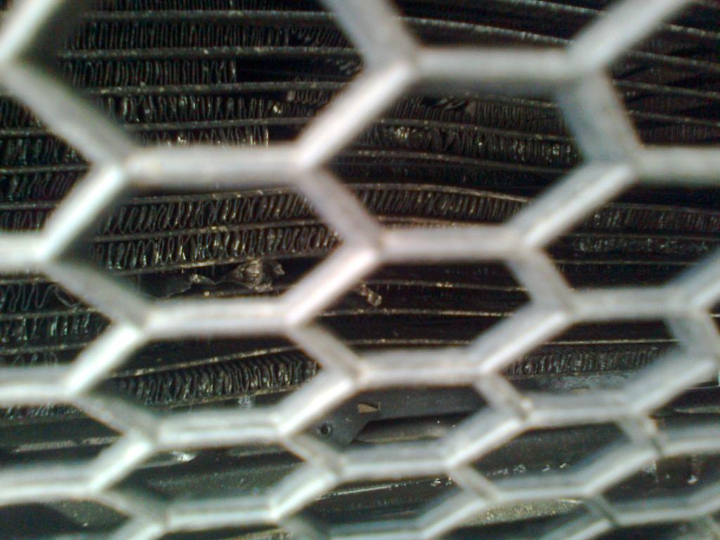

Załącznik 48322
na fotce widac jak mam dojechane chlodnice , na pierwszym planie jest wlasnie ta mniejsza chlodnica klimatyzacji i co ja mam teraz z nia zrobic jak bede wymienial chlodnice wody bo wlasnie ta klimatyzacji jest do niej przykrecona chyba .
musisz obie wymienić chyba że tą od wody można naprawić chyba że miałeś dzwona i jest na tyle uszkodzona że nie da się jej naprawić, bo ta od klimy jest zbyt mocno uszkodzona.
nie dzwona nie mialem takie poprostu byly juz i wszystko bylo ok ale teraz zauwazylem plame pod autem i patrze ze mi plyn ucieka co tydzien mosze dolewac z 500 ml gdzies na dole od strony kierowcy mi ucieka lewy dolny naroznik chlodnicy , a klima mi dziala jest ok
jeśli nie ty poprzedni właściciel miał dzwona i może dopiero teraz się przetarła jedna o drugą i dlatego ci puściła.
no moglo tak byc , to teraz w tym wypadku lepiej wymienic 2 ? czy tylko ta wody a ta od klimy zostawic jak klima dziala . Jak bym demontowal te chlodnice to wyleci ten gaz z tej od klimatyzacji ? jak sie do tego zabrac ?
