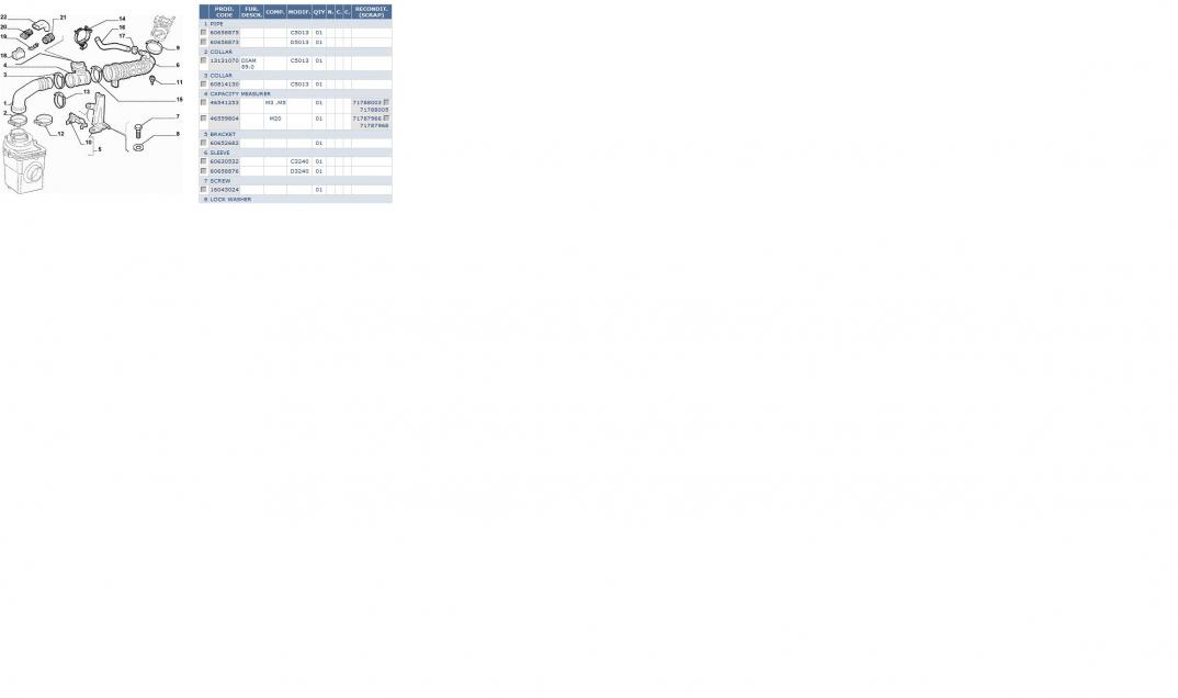

czy u was też występuje pokazany na zdjęciu "stożek", który jest wewnątrz filtra powietrza?

Tak, występuje, to normalny element.
Hmmm nie wiedzialem ze takie cos bylo w puszkach :) podejzewam ze dosc pokaznie musi tez ograniczac przeplyw :P
Bylo
Duzo osob to wyrzucało ( w tym ja ) podczas przerabiania dolotu od v6
To zwężka venturiego ma za zadanie zwiekszenia predkosci przeplywu wywolanego roznica ciżnienia po obu jej koncach czy jakos tak (dawno te studia byly ;)

Pytałem, gdyż w różnych schematach tego elementu nie widać (jak np w podanym niżej).
Gdy za pierwszym razem dobrałem się do filtra, to ta zwężka nie była połączona z obudową (poprostu odłączyła się na jakimś wyboju, bo jest zamocowana na wcisk do obudowy - ale tak już kupiłem chyba).
