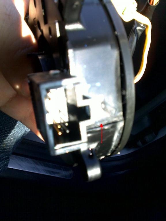

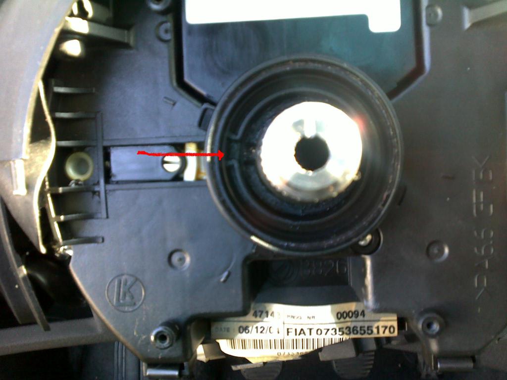

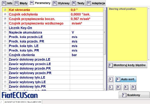

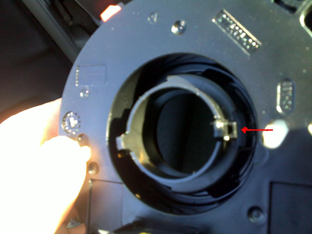

Panowie jak w temacie ..dzisiaj założyłem sobie manetkę tempomatu..poszło szybko bez problemów,miałem taśmę airbagu do podłączenia sterowania z kierownicy ale była z 2001..moja alfa jest po lifcie.Taśma nie pasowała..musiałem rozebrać ją całą i przełożyć środek do obudowy taśmy airbagu po lift owej. Obudowy różnią się głębokością wycięcia tylnej części.Po liftowa ma czujnik położenia kierownicy i on / jego pierścień / musi się schować do wnętrza obudowy taśmy.A więc była zabawa ,aby przełożyć taśmę do nowej obudowy musiałem naciąć obudowę przy wtyczce gdyż taśma jest zgrzana na stałe z pinami gniazda.Po godzinnej walce wyszło ok. Skręciłem wszystko..i startuje.Zakręcam sobie na placu a tu moja alfka hamuje przeciwną stroną w którą skręcam :).Zabawa pyszna....aż do momentu wychwycenia błędu przez komputer,,VDC System Failure Go to dealer"i wyłączenia VDC. Albo źle ustawiłem przy montażu / pokręciłem / czujnik ..jego zębatki położenia kiery albo wcale się on nie obraca z kierownicą.Pytanie...jak to mogę wyzerować , sprawdzić czy się kręci / działa / itd.Szukałem na forum..ale za dużo nie ma na ten temat.
