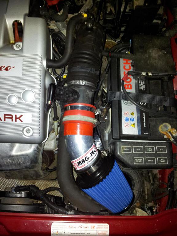

Cytat:
zalezy jak to zrobisz i czym
jezeli kupuje sie chinszczyzne to jest problem
buhahah, a co tam jest wyzej na zdjęciu? chiny jak nic, zresztą nie ważna marka i tak to nic nie daje, chyba ze masz odetkany wydech, jakis chip + strojenie i do tego jako wisienka na torcie ten stożek odpowiednio zabudowany może dać max kilka koni, ale nie tak jak na tej fotce, pozatym przy stożku moment przenosi się w wyższe partie obrotów więc do tych silników jest to raczej bezsens chyba ze pałujesz auto na 4-ponad 7tys obr/min non stop, nie mówię już o jakości filtrowania takiego czegoś.
Tak sie składa że próbowałem instalować stożek w róznych miejscach , oryginalna pucha, przy wlocie w zderzaku, na przepływce praktycznie wszystkie możliwości i stwierdzam z własnego doswiadczenia ze samym stozkiem można tylko pogorszyc sprawe i rozjechac niekorzystnie wykresy mocy i momentu, nie wspominając o wielu innych wadach tego zastosowania.
Cytat:
każdą fabrykę da się poprawić, bo inaczej nikt by tego nie robił
Jak wyżej wydech, dolot, chip - coś tam da ;) ale przy samym stożku to tylko dzwięk i zmulenie.
