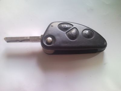

Od zakupu Alfy borykałem się z problemem braku otwierania drzwi za pomocą pilota. Rozkręcałem, oddawałem do serwisu gdzie mi odpowiadali, że nie da się tego naprawić - trzeba kupić nowy i programować. Dodam, że u mnie po wciskaniu przycisku otwierania nawet się dioda nie świeciła, dlatego myślałem, że to wina elektroniki. Jakieś dwa dni temu przypadkiem w jakimś temacie tu na forum przeczytałem ciekawostkę o tym, że można włożyć kluczyk do stacyjki, przekręcić zapłon (pozycja MAR z tego co pamiętam) i wcisnąć przycisk na pilocie na kilka sekund. Było to rozwiązanie na inny problem niż mój, ale spróbowałem. I jakie było moje zdziwienie, gdy dioda zaczęła migać i zaczęło mi działać otwieranie :D Spróbuj tym sposobem podziałać bo ja nie sądziłem, że się uda a tutaj sukces! :)
Dodam, że dla pewności jeżeli się nie uda to i tak sprawdź czy wszystko wewnątrz kluczyka jest dobrze :)
