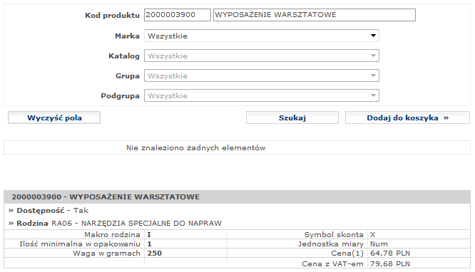

jakim rozmiarem nasadki odkręcę obudowę filtra oleju w 159 1,9 16v 150KM , może jakas podpowiedz czym wykręcacie tą obudowę?
eLearn zaleca coś takiego jak poniżej, ale też ciekaw jestem jaki rozmiar nasadki można zastosować...
Załącznik 69585
Nikt sam nigdy nie wymieniał oleju? Czym to wykręcić?

Ta plastikowa nakrętka pod którą jest filtr oleju ma wym. ok.75mm (mierzyłem suwmiarką, ale z uwagi na dostęp mogłem żle zmierzyć)miałem zestaw nakładek do różnych filtrów - 25szt i żadnej nie dopasowałem, dlatego chcę wiedzieć jaki rozmiar ma mieć nasadka, aby właściwą kupić lub wybrać z zestawu do którego mam dostęp. Uniwersalnym kluczem do filtrów boję się odkręcać, aby nie uszkodzić tej nakrętki.
Jeśli masz klucz pasowy nic nie uszkodzisz, a i łańcuchowym nie powinno nic się popsuć przy zachowaniu odpowiedniej ostrożności. Na początek spróbuj odkręcić filtr... ręką. Powodzenia.

Olej w silniku już wymieniony ,Nakretke odkręciłem uniwersalnym kluczem, ale tym pasowym. Nasadka w moim silniku ma wym 76/16.
