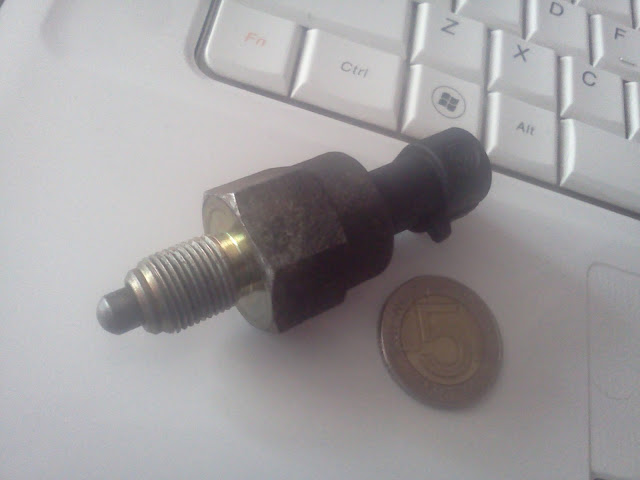

Sam na dniach będę zmieniał ten wyłącznik,bo mam ten sam problem. Wygląda on tak:
Załącznik 56474
Nie wiem po co tą piątkę położyłem, skoro na tle klawiszy widać mniej więcej jaki ma rozmiar;P
