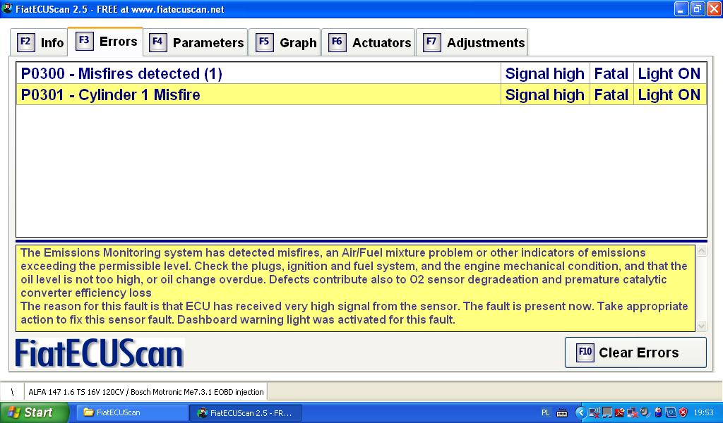

Do sedna, dzisiaj ruszam z podjazdu, jeden - zmuła, dwa zmuła, trzy zmuła - odruchowo sprawdzam ręczny ;D, jade dalej na każdym biegu obroty do maks 3 tys i straaaaaasznie wolno sie wkręca. Zatrzymuje samochód, odpalam ponownie wyskakuje bład motor system control failure. Otwieram maske i ewidentnie jeden gar nie chodzi, budą trzęsie jak w traktorze, obroty spadają do ok 500 i idą do 1000, cięzko ruszyć na gazie. Przełączyłem na benzyne i gra wszystko. Najpierw błąd znikał, teraz świeci sie również na PB, ale to chyba kwestia wykasowania go z kompa, bo cylindry wszystkie pracują.
