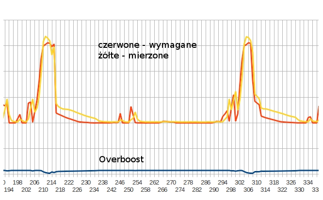

Znalazłem ten manual:
http://www.forum.alfaholicy.org/zrob...on_manual.html
Jestem technicznie niewykształcony, dlatego proszę o pomoc.
1. Po pierwsze nie wiem jaki mam ten overboost - ten na zdjęciu czy też ten "nierozbieralny"?
2. Nie wiem szczerze mówiąc gdzie go pod maską szukać?
3. Kolejna sprawa dotyczy tej "gruchy" ze szpilą przyczepioną do turbiny. Rozumiem, że ta szpila fizycznie zmienia geometrię turbiny?
Czy tą szpilę mogę ręką przesunąć sprawdzając czy się rusza? Wczoraj psiknąłem tam smarem w spreju i dziś jakby silnik dostał trochę więcej mocy w górnym zakresie obrotów, ale może to tylko złudzenie.
