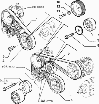

Według schematu kupuje pasek od wersji bez i pasuje idealnie zgadza się?

tak , tylko musisz wykręcić rolkę prowadzącą , nr. 7 na rys.
