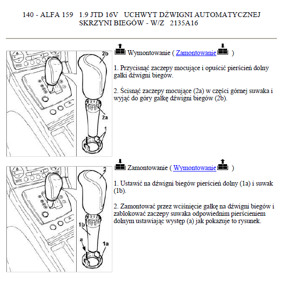

Witam. Mam pytanie czy ktoś wie jak zdemontować galke zmiany biegów w q-tronic
Cytat: Napisał zientek Witam. Mam pytanie czy ktoś wie jak zdemontować galke zmiany biegów w q-tronic Proszę: Załącznik 69185
Cytat: Napisał marqo Proszę: Załącznik 69185 dzieki piekne!!! a tak na przyszlosc to gdzie mozna szukac takich wskazowek, zeby niepotrzebnie nie zawracac gitary?
