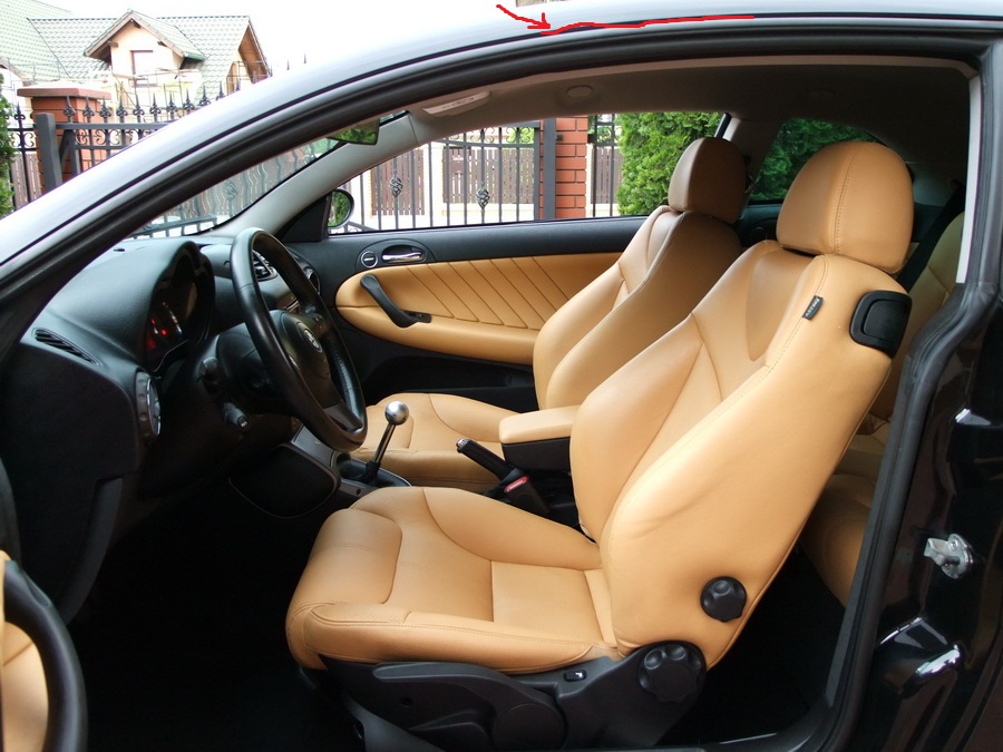

Witam,
Dziś po deszczu zauważyłem coś takiego jak na zdjęciu.
Czy może ktoś z Was miał do czynienia z takim problemem dajcie znać co było nie tak.
Uprzedzę ze szyby były całkowicie domknięte.

miałem podobnie ( z tym że zaciek miałem o wiele mniejszy )
podczas deszczu hulałem z dżordżem na trasie i niestety przy sporych prędkościach wepchało wodę do środka
konieczne było uszczelnienie uszczelek ( jakkolwiek głupio to brzmi :-) )
demontaż uszczelki tej plastikowej , silikon ( czy coś takiego to było ) , montaż uszczelki
od tamtej pory spokój
Załącznik 69422
tylko widzę u ciebie praktycznie cały dach zamoczony ,
u mnie zaciek był tylko w okolicach szyby i na 100% wepchało przez tą uszczelkę plastikową a nie przez gumową po szybie bo szyby miałem suchutkie
Tak tez pomyślałem bo dziury w dachu nie mam ;-P
masz na myśli ta plastikowa uszczelkę na zewnątrz szyby co jest. Faktycznie jak się przyjrzałem to jest tam szczelina na łączeniach przez którą być może robi mi się takie cudo.
Aha jeszcze jak pas rozwijam to na końcu czuć ze i tam deszczówka się dostała. Wiec czeka mnie chyba całkowita rozbiórka i suszenie boku.
Masz może jakiś sposób na demontaż tej plastikowej uszczelki i boku co bym potraktował tam suszare ;-)
popatrz w elernie. prawdopodobnie opisali tam jak ją ściągnąć. jeśli mogę pomóc coś od siebie to znam się troszkę na klejach- uszczelniaczach stosowanych szczególnie w budownictwie. polecam specyfik w tubie alumioniowej Sika- sikaflex 11FC. cena za kartusz 310ml jakieś 35zł. jest to klej szczeliwo o rozszerzalności 300%. odporny chemicznie, doskonale trzyma się metalu, plastiku, kamienia, tworzyw sztucznych, drewna, miedzi, ceramiki i innych. odporny na duże zmiany temperatur, wibracje, jest wodo i mrozoodporny.. mozna nim robić spoiny grube nawet na 1cm. Osobiście go niejednokrotnie testowałem i zawsze się sprawdza. minusem jest to, że jest silnie brudzący i dość drogi. Jedno jest pewne, jak sklei to ciężko go później rozerwać i doskonale trzyma się podłoża. Osobiście bym go użył.
A jak pozniej wyczyscic te podsufitke z zaciekow ? bo u mnie tez troche jest takich starych juz i zaschnietych, probowalem kilkoma srodkami i nie dzialaly :/ a mianowicie piankami do czyszczenia tapicerki i dywanow
wg. mnie jedyny sposób to pozostawienie samochodu z otwartymi szybami w ciepłym miejscu. niech samo odparuje i wyschnie. zacieków raczej nie da rady zlikwidować.
mi zaciekało po antenie, ale mialem malutkie plamki. A u ciebie nie dosyc ze boki to jeszcze cały dach, dziwne
Jeśli się nie mylę to tam jest gumowa uszczelka chodzi o tę w drzwiach. Zobacz czy nie idzie jej rozwinąć pamiętam że w jakimś z fiatów miałem taki problem i po rozwinięciu włozyłem kawałek przewodu uszczelka lepiej przylegała i problem zniknął.
