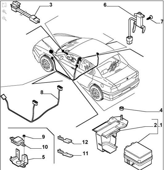

Jako, że moje auto nie posiada fabrycznego alarmu , to postanowiłem sprawdzić czy da się go dołożyć.
Wstępna lista wg rysunku z ePer'a:
- centralka alarmu ze wspornikiem nr 1
- czujniki ruchu w słupkach nr 6 (osobno lewy i prawy)
- wiązka od czujników nr 8
Załącznik 70178
Najgorzej jest z wiązką. W nadkolu jest cała wiązka do centralki (muszę tylko naprawić jej wtyki bo zgniły - brak zabezpieczenia).
Brakuje mi na pewno wiązki od czujników -może ktoś sprawdzić jak ma rozbebeszone auto czy kable te są dodatkową wiązką (nie wychodzi z głównej wiązki progu - wg EPER chyba tak) Rysunek może pomoże sprawdzić to.
Dodatkowo miejsce na kluczyk wyłączający alarm - prosił bym jak ktoś ma aby sprawdził mi gdzie ta wiązka od kluczyka idzie - czy jest jakaś kostka łącząca? Bo nie umiem się dopatrzeć tego w ePerze.
Wiązka główna wg ePer nie posiada wersji pod alarm (opcja E213).
Znalazłem informację, że wersja z alarmem posiada inny zamek maski - nr 60695692 - do niego będzie podłączany kabel co mi wisi na zderzaku.
Kwestię programową zostawiam na później bo mam dostęp do Examinera.
Jak ktoś ma auto po FL z alarmem na części to uśmiecham się z prośbą o wiązkę między czujnikami nr 8 oraz kluczyk'a.
