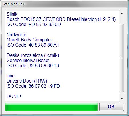

Co do FES to nie znalazł mi nic na temat klimatyzacji czy xenonów, tych ostatnich nie mam co prawda.... Dodatkowo nie mógł się połączyć z can setup (konfiguracja kabla/portu nie pasowała) bez problemu połączył się z can info oraz body comp. Brak połączenia był także z boot (TRW) - do czego to ?
Co może być przyczyną i czy jest możliwe że to wina kabla ?
W załączeniu co wykrył FES
Załącznik 76915
