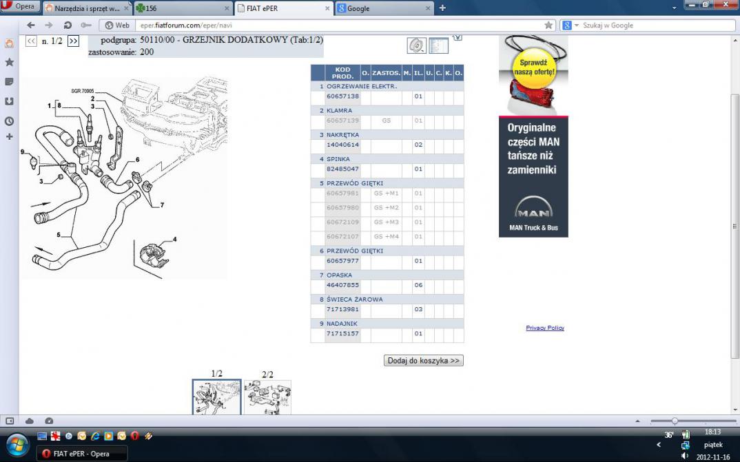

Załącznik 77462Witam mam 2,4 JTD 99 rok - ostatnio natknąłem się na instalacje dogrzewania wody. Panowie gdzie znajduje się przekaźnik tych świec?
Jak działa to dogrzewanie w Alfach?
To jest schemat instalacji dodatkowej nagrzewnicy powietrza przedniej szyby, chyba że się myle
koledzy jeśli ja się tym razem nie mylę to :
Zadaniem systemu jest podgrzewanie płynu chłodzącego.
Grzałki nurkowe są zasilane prądem 12 Voltów przez trzy przekaźniki. Jeden przekaźnik steruje dwoma grzałkami nurkowymi, a każdy z pozostałych przekaźników steruje jedną grzałką nurkową. Pozwala to na dowolne włączanie jednej, dwóch, trzech lub czterech grzałek nurkowych.
Podczas działania grzałek nurkowych, obroty biegu jałowego są ustawione na 935 obr/min.
Grzałki nurkowe nie działają gdy jest grzanie świec żarowych przed rozruchem lub po rozruchu.Oraz gdy włączymy ogrzewanie przedniej szyby i jeśli prędkość obrotowa jest mniejsze niż 600 obr/min.
