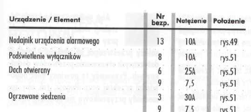

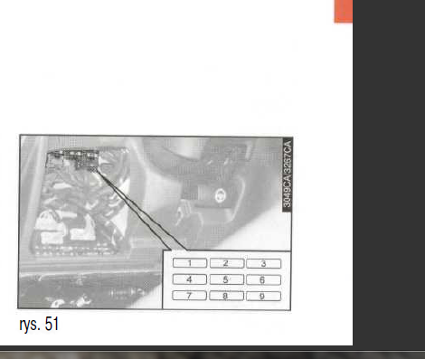

Nie działa mi podgrzewanie fotela pasażera.
Czy oba fotele lecą przez ten sam bezpiecznik / przekaźnik?
Gdzie go szukać?
Podobno nagminnie padają przełączniki w fotelach, czy to prawda?

Załącznik 78703Załącznik 78704
lub fl

Podłącze się pod temat. Problem w aucie mojego brata wygląda następująco, otóż oba fotele nie działają, (diody nie świecą), pod fotelem pasażera wszystkie wtyczki podłączone (bodajże dwie), pod fotelem kierowcy jedna wtyczka odłączona (fotel ma podgrzewanie, elektrycznie sterowanie odcinka lędźwi :D czy jak to zwał) a dwie podłączone. Po wciśnięciu sterowania odcinkiem lędźwiowym nic się nie dzieje, po wciśnięciu ogrzewania fotela także, nawet dioda się nie pali, wersja auta to 156 FL czyli jak rozumiem do sprawdzenia bezpiecznik nr 8 w skrzynce, skoro ani w jednym, ani drugim fotelu nie świeci się dioda. Czy poza bezpiecznikiem, jest jeszcze jakiś przekaźnik sterujący fotelami?
Sprawdzić czy dochodzi napięcie do wtyczki od zasilania matami - wtyczka z dwoma pinami zasilanie i masa. W mojej wersji jest jeszcze druga identycznie wyglądająca wtyczka z trzema pinami na czujniki cofania.
