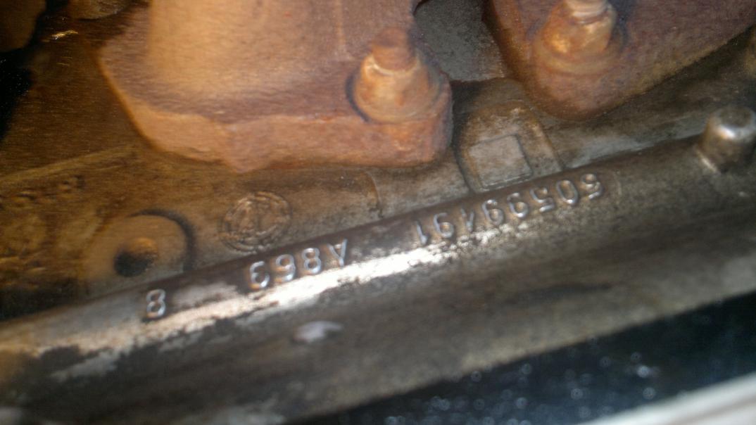

Mam problem gdzie znaleść kod silnika w AR 147 16v 1.6 z 2001r?znalazłem tylko takie numery(zdjęcie).I z tego co znalazłem w internecie to są numery głowicy a nie silnika

na tabliczce znamionowej
Tylko,ze miałem zmieniony silnik albo głowicę od 120km i informacje z tabliczki nic mi nie dają.A chce się dowiedzieć jaki to jeśt silnik bo muszę podłączyć elektrozawór jak to jest silnik od wersji 120km lub wymienić głowice na 105km jeżeli silnik jest oryginalnyCytat:

to sprawdź czy jest wariator
to musiałbym odkręcić pokrywę zaworów.Ale każdy silnik powinien mieć gdzieś wbity swój kod.Maciek w tym temacie masz zdjęcia głowicy od mojego samochodu i spróbuj znaleśc ten wariator bo Ja nie ejstem dobry z mechaniki http://www.forum.alfaholicy.org/147/..._rozrzadu.html
jest na przodzie wałka ssącego
poza tym widać też zawór
Zawór jest i ucieka z niego olej i temu muszę wymienić instalacje oraz komputer i niby wtryski(chodzisz nie wiem po co).Ale po rozmowie z mechanikami mam mętlik w głowie bo niektórzy twierdzą ze mogła być wymieniana tylko głowica i silnik został oryginalny a inni ze cały silnik.Temu chce znaleźć ten kod aby zobaczyć na czym staję bo wymiana instalacji i Ecu to koszt ok 500-600zł z robocizną +te wtryskiwacze a głowica ponad 1000zł

w 105 nie ma wiariatra wiec i nie ma zworka sterującego a poza tym co maja wtryskiwacze do wycieku oleju ? zmien miechanika ... bo zachwile Ci powie ze leje ci sie z silnika wiec wymień auto .. to jakas patologia :D

ale nie da sie go uruchomic jesli nie masz 120hp bo on streuje wariatorem ktorego masz albo nie masz jak nie masz to trzeba wyjac i zaslepic zdejmij obudowe rozrzadu i bedziesz wiedzial czy masz wariator czy nie jak masz to wymien zaworek jesli z niego cieknie i masz dalej wszytko sprawne
