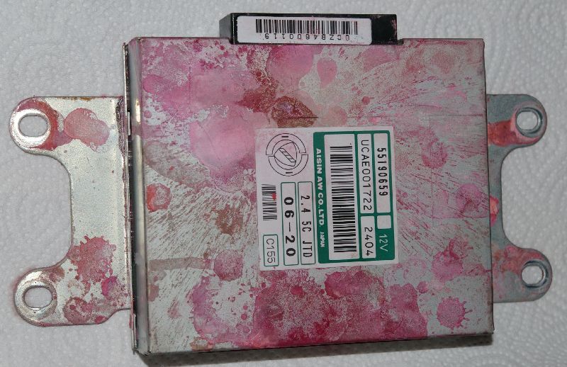

Witam,
wsiadam dzisiaj po pracy do auta i nagle nie moge przełożyć dźwigni z P na inny bieg. W sumie podobnie jak w tym temacie http://www.forum.alfaholicy.org/166/...n_2_4_20v.html.
Przekręcam kluczyk, pojawiają się normalnie kontrolki i gasną - jednak wyświetlacz od biegów jest pusty, nie pokazuje anie Auto, ani biegu. Odłączyłem akumulator, poczekałem 3 minuty podłaczyłem i dojechałem do domu. Skrzynia działała normalnie.
W domu nie mogłem wyciągnąc kluczyka ze stacyjki. Gdy już wyciągłem , słychać było jakby cicho alarm z panelu PRND, dzwięk nie znika nawet po zamknieciu drzwi. Piszczy nawet jak uruchomie silnik, milknie gdy wdusze hamulec. Po kilku próbach i odłaczeniu/podłączeniu akumulatora auto normalnie odpali pokarze biegi, zwolni przekąłdnie biegów , ale pipczenie nie znika :( odłączyłem teraz akumulator na noc zeby mi rano odpalił.
Miałem problem z nagrzewnicą , ale 3 tygodnie temu naprawiłem i od tego czasu juz nie ubywa płynu. MultiECU wskazuje aby U1711. Co trzeba wykrecic azeby wydobyć sterownik.
Jakieś propozycje postępowania ??
