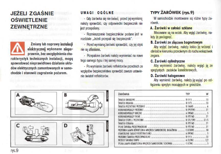

Jak w temacie, sprawdził bym sam ale aktualnie nie mam auta pod ręką przez kilka następnych dni.
Chcę zamówić żarówki diodowe z CAN do tablicy rejestracyjnej i zwykłe bez kan do kabiny ale nie wiem jakie gdzie przychodzą.

o dzięki bocian.
Jeszcze jedno C10W jaką mają długość bo jest na allegro rozbieżność w 3 rozmiarach 36/39/42

Dobra stronka do sprawdzania jakie typy są żarówek http://am_application.osram.info/publish/index_en.html
Wybieramy model i wszystko jest :)
