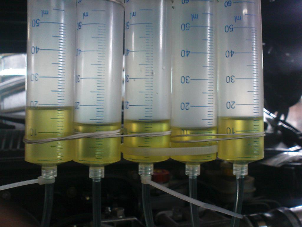

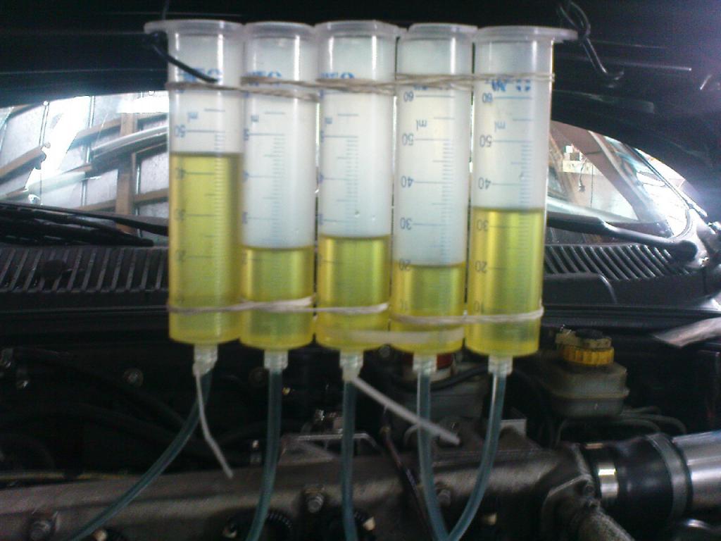

Przelewy 2.4 jtd CF2 co myślicie???
Witam wszystkich dziś robiłem test wtryskiwaczy na przelewach i wyszło coś takiego prosze o ocenę tego. Wiem że w necie jest tego dożo w tym temacie ale nie mogę dojść do łądu. Raz piszą dużo ON w strzykawce to przelewa inni jeśli mało to leje inna kwestia to montaż pojemników (strzykawek) nad linią wtrysków inni poniżej lini wtrysków. Czym więcej czytałem tym bardziej nic nie pojmuje. Jak to się ma do naszych JTD? TERAZ DANE: Silnik pracował 3min na biegu jałowym temp. silnika 50-55st C troche zróżnicowane wyszły wyniki.
Pierwszy cyl- 26ml
Drugi cyl- 17ml
Trzeci cyl- 21ml
Czwarty cyl- 14ml
Piąty cyl- 22ml
