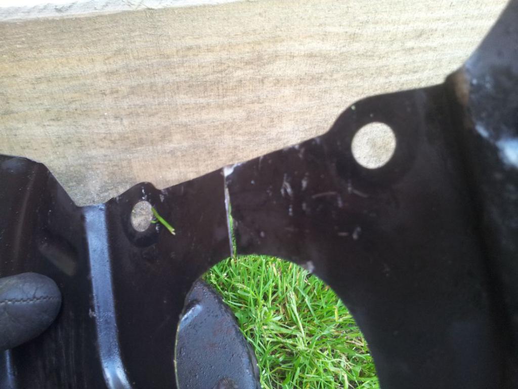

Ja zmieniałem te osłony razem z wymianą tarczy i robiłem to bez zdejmowania piasty. Rozciąłem osłonę w jej najwęższym miejscu, zagiąłem brzegi na boki i wepchnąłem na miejsce. Później odginasz, zamalowujesz farbą rozcięcie i zrobione. A czujnika ABS nie odkręcałem bo tak jak było mówione wcześniej pewnie nie wyjąłbym go całego.

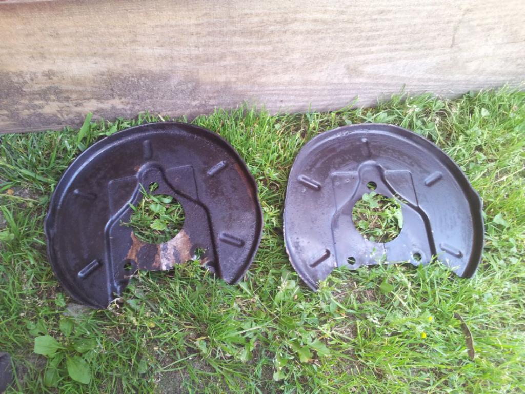

Kup używane tak jak ja to zrobiłem, trafiłem na takie w świetnym stanie.
Chodzi Ci o to zeby naciac oslone w miejscach srub, poluzowac sruby mocujace stara oslone i wsunac w to miejsce nowa oslone ?
Ja zamawiałem na szrocie z częściami do Alfy Romeo i właściciel przysłał mi tak rozcięte więc miałem już gotowe do założenia. Choć pewnie jakby wyciąć ten kawałek blachy między otworami byłoby jeszcze łatwiej.
http://www.forum.alfaholicy.org/atta...d=140591&stc=1http://www.forum.alfaholicy.org/atta...d=140592&stc=1
