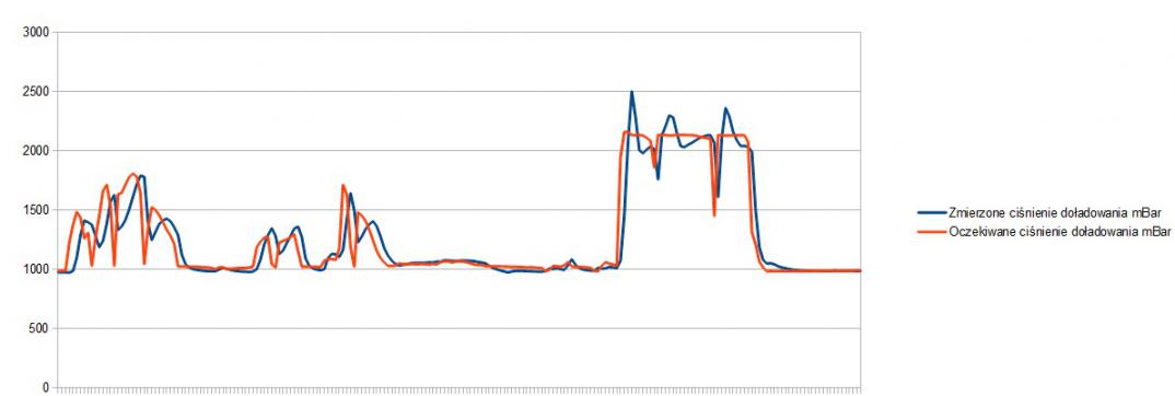

Witam.
Zwracam się z uprzejmą prośbą o przejrzenie moich logów. Logi były robione (niestety) przy dość dużym natężeniu ruchu i na obrzeżach miasta, zostawiłem chyba najistotniejsze dane.
Modyfikacje:
- zaślepiony i usunięty EGR
- usunięty przepływomierz
- IC
- program
Słaby dół do ok. 2000-2100 (sporo dymu), dymi powyżej 3500, ale podejrzewam, że to kwestia dawki paliwa. Widzę niedoładowanie na dole, ale nie potrafię go zdiagnozować (kierownice, overboost).
Z góry dzięki :)
