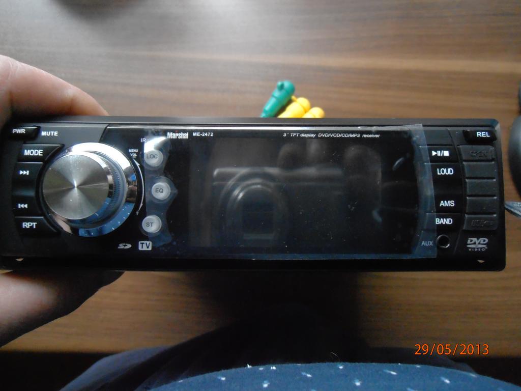

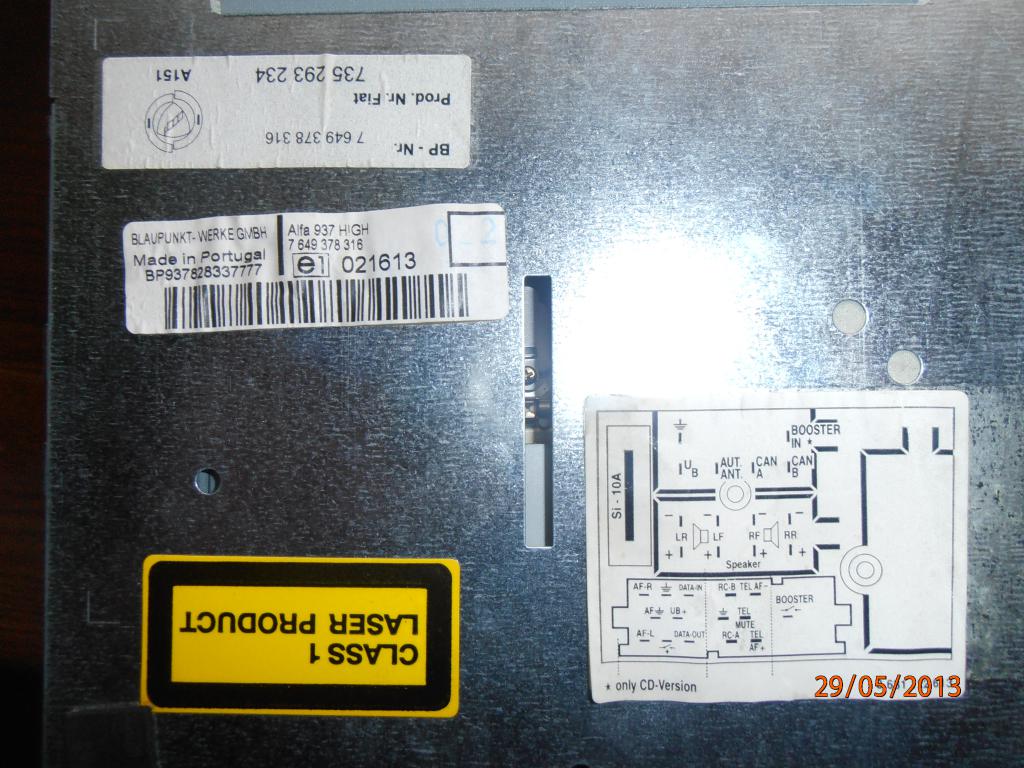

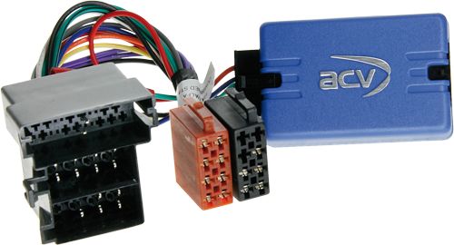

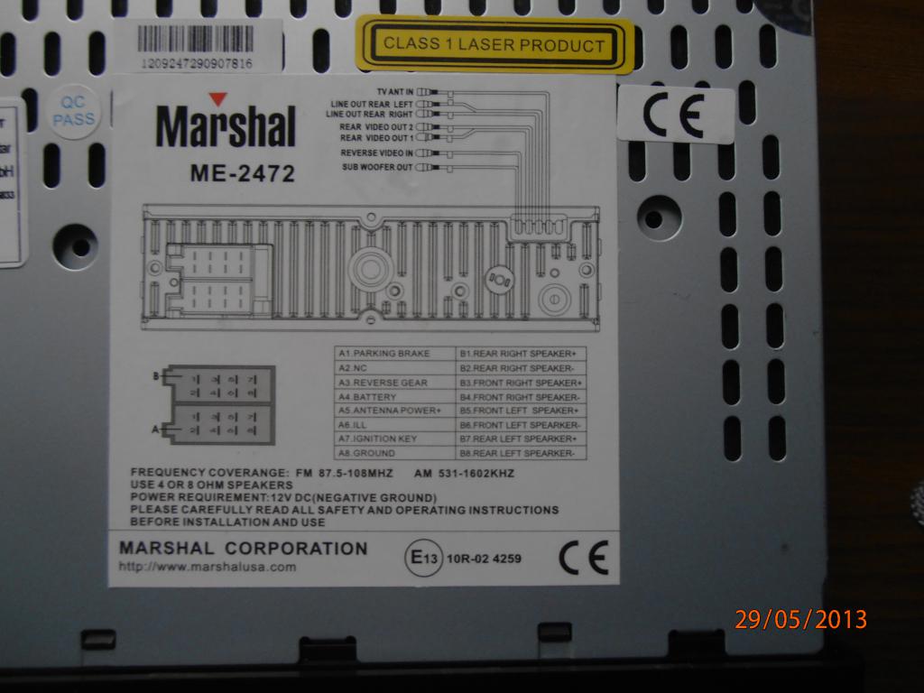

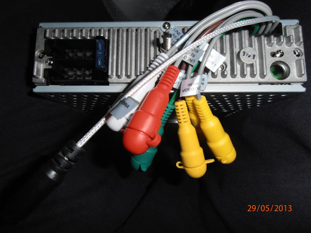

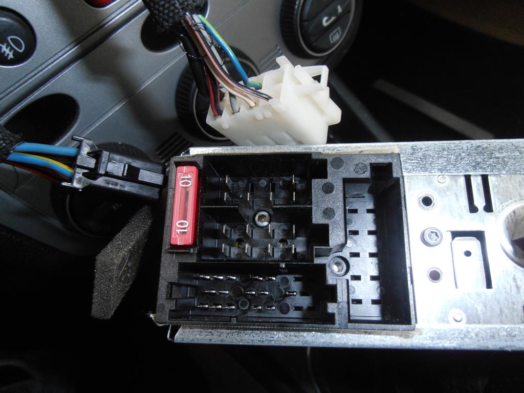

dzien dobry.wiem ze wiele juz bylo na ten temat ale akurat nie do mojego radia a nie jestem elektronikiem i nie znam angieskiego.kupilem radio Marschal ME-2472 DVD/VCD/CD/MP3.podlaczylem kostke orginalnie ale nie pokazuje nic na wyswietlaczu i dziala tylko przy wlaczonym kluczyku.nie chce cos spalic moze mi ktos pomoze.wg kolejnosci jak w alfie kostka ma wejscia NOWE RADIO 1-Parking Brake 2-NC 3-REVERSE GEAR 4-Bateria 5 anrena power 6-ILL 7-IGNITION KEY 8-Ground .Kostka w mojej alfie ma wg.kolorow kabli odpowiednio 1-cerwono czarny 2-czarny 3-szary 4-pusty 5-bialy 6-w org.radiu jest wtyk ale nie podlaczony w kostce 7-rozowo czarny 8-w radiu pusty w kostce niebiesko zielony.wiem ze nie bede mial sterowania przy kierownicy ale pozniej pomysle o przejsciowce jak skojarze jakiej firmy jest ten Marshal.dziekuje za pomoc bez wzgledu efektu!
